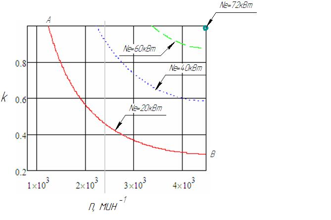

Таким образом, если мы говорим о перегрузке по мощности сопротивления, то с ДВС перегружен не будет при его эксплуатации внутри данного прямоугольника (рассмотрен, в качестве примера, ДВС ЗМЗ-24Д):
n-частота, k -нагрузка ( в долях от номинальной).

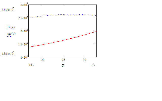

К примеру, ехать на 0.69 можно при какой скорости, имея МКМ на 2500 об? ( на 21-й он вроде как на 2200?) Под перегрузкой я понимаю ситуацию, когда вы будете ехать на скорости 80 км/ч при оборотах 1800.
Я понял Вас. Вот мой метод решения задачи. Я составил уравнения равновесия суммарной силы сопротивления и силы тяги (при ВСХ) на ведущем колесе автомобиля. Это равновесие рассмотрел как функцию от скорости движения АТС при ПЧ в КПП ГАЗ-21 0,69. Синяя кривая - сила тяги, красная - суммарная сила сопротивления (дороги+воздуха). Горизонтальный участок шоссе. Единицы по осям графика в системе "СИ". Горизонтальная ось - скорость (м/с, 1м/с=3,6 км/ч), вертикальная - сила (Ньютоны).
Прикрепленный файл  __________.bmp ( 750.05 килобайт ) Кол-во скачиваний: 228
Синяя кривая выше красной.
