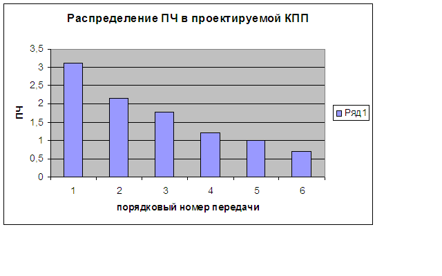

Данный узел обеспечит следующие передаточные числа КПП и ориентирован на ГП с ПЧ 4,5:
1) I передача - 3,115.
2) I повышенная - 2,15 (вероятно, будет не востребована).
3) II передача - 1,772.
4) II повышенная - 1,22 (обеспечивает лучшую динамику при движении на подъём).
5) III передача - 1 (классика жанра, при скорости 55-60 самый маленький расход топлива).
6) III повышенная - 0,69 (120 - это крейсерская скорость, с мотором в 110 и более л.с. можно разогнаться до 200 км/ч).
Прикрепленный файл  __________.bmp ( 750.05 килобайт ) Кол-во скачиваний: 284
