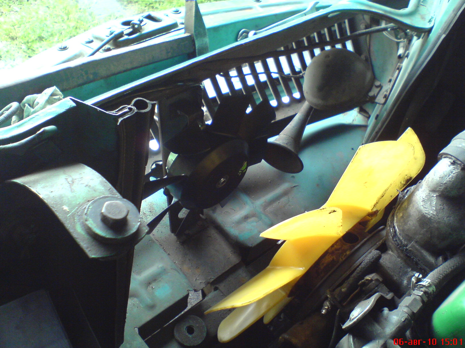

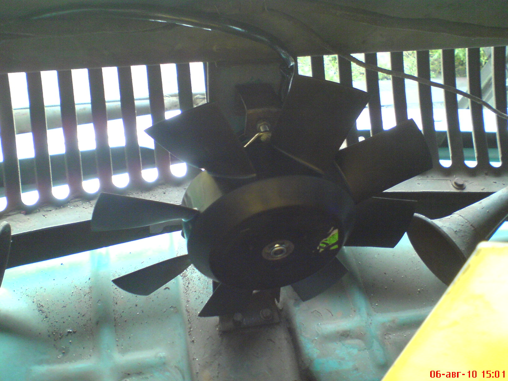

Электровентилятор, без сомнения, вещь хорошая. Однако ставить его позади радиатора у нас физически места нет. Или очень мало. К тому же совсем убирать механику не хочется. Но уже не раз приходилось слышать, да и видеть вентиляторы, установленные перед радиатором. Вот там-то места навалом. Но насколько эффективны они при таком расположении? Стоит ли его там ставить?
Smehanik
сообщение 2010.08.07 21:20
Был(а): 2026.09.23 15:21
Позавчера ехал с Луганска домой. После обеда. Жару даже обсуждать не хочу. Температура приближалась к сотне. По приезду домой "загорелся" дополнительным вентилятором. Был приобретён какой-то жигулёвский и вот что из этого получилось…

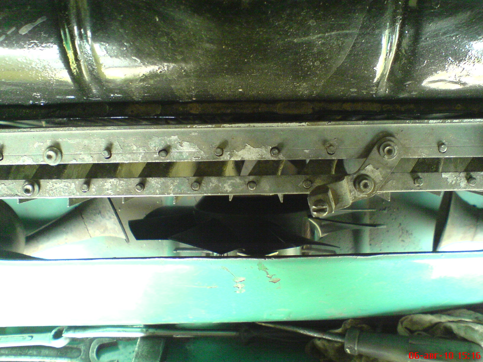

Garage   http://garage21.users.photofile.ru/photo/garage21/...   2009.09.25 15:40
den_tdi   Народ, а такую приблуду никто не юзал БУ ЭВСО?   2009.09.25 15:43
Garage   Почитал , у них и автоматически закрываются жалюзи...   2009.09.25 15:49
Мистер Слава243   Амперметр сгорел, гадъ… провода напрямую соединил,...   2009.09.25 20:23
Mayor   http://garage21.users.photofile.ru/photo/garage21...   2009.09.26 13:29
Garage   С 3110 http://photofile.name/photo/garage21/34741...   2009.09.26 13:50
Mayor   А он ведь вроде не расчитан на установку перед рад...   2009.09.26 13:52
Garage   На первых фотках,я просто запихнул чтобы посмотрет...   2009.09.26 14:08

smehanik   Позавчера ехал с Луганска домой. После обеда. Жару...   2010.08.07 21:20
Tar   Подобное решение видел на шкоде октавии.Родной вен...   2010.08.07 22:06
smehanik   Ну пока я по месту катался. Вроде как бы порядок. ...   2010.08.08 0:01

smehanik   Позавчера ехал с Луганска домой. После обеда. Жар...   2011.05.08 19:27
romzes   Ну вот и у меня по-моему такой же, только немного ...   2011.05.08 20:38
smehanik   Да как назло больше в пробки по жаре не попадал. П...   2011.05.08 20:48
Vass   Так уже интереснее, как я понимаю, две дырки и пар...   2011.05.09 10:18
smehanik   Если мне не изменяет память, то на этом кронштейне...   2011.05.09 10:56

Vass   Вроде в варианте smehanik и romzes жалюзи остались...   2011.05.10 17:03
smehanik   Совершенно верно. И немного под углом. Чтоб дул не...   2011.05.10 19:29
