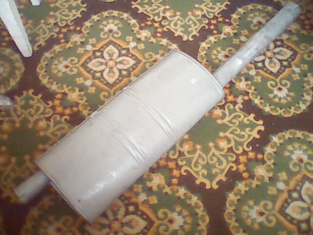

На рахунок "львівських" глушаків. Роблять їх не у Львові, а десь біля Львова, а продають в магазині "ГАЗ, УАЗ, Москвич…" в районі Підзамче, як їхати по Замарстинівській з центру, зразу за ж.д. мостом повернути на ліво і метрів через 50 по праву сторону магазин. Там глушаки до любих вітчизняних авто. До 21-ї коштує 99 грн, 3 тижні тому купив про запас.Прикреплённое изображение

Боря   На рахунок "львівських" глушаків. Роблят...   2010.08.04 8:19
Stirlitz   Заметно, как цены растут при удалении от места изг...   2010.08.04 10:13
Боря   Всі їсти хочуть… :(   2010.08.04 16:33
