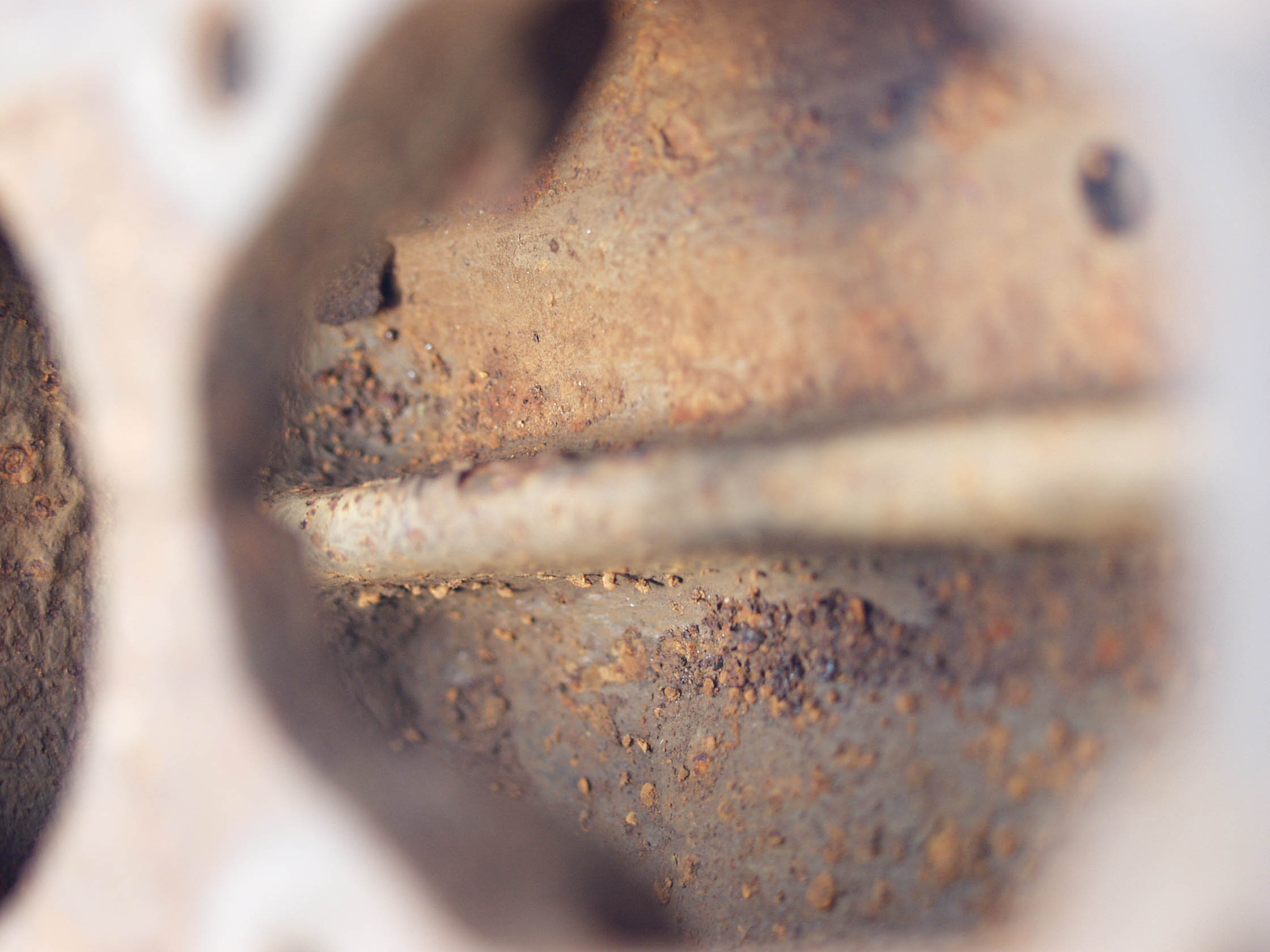

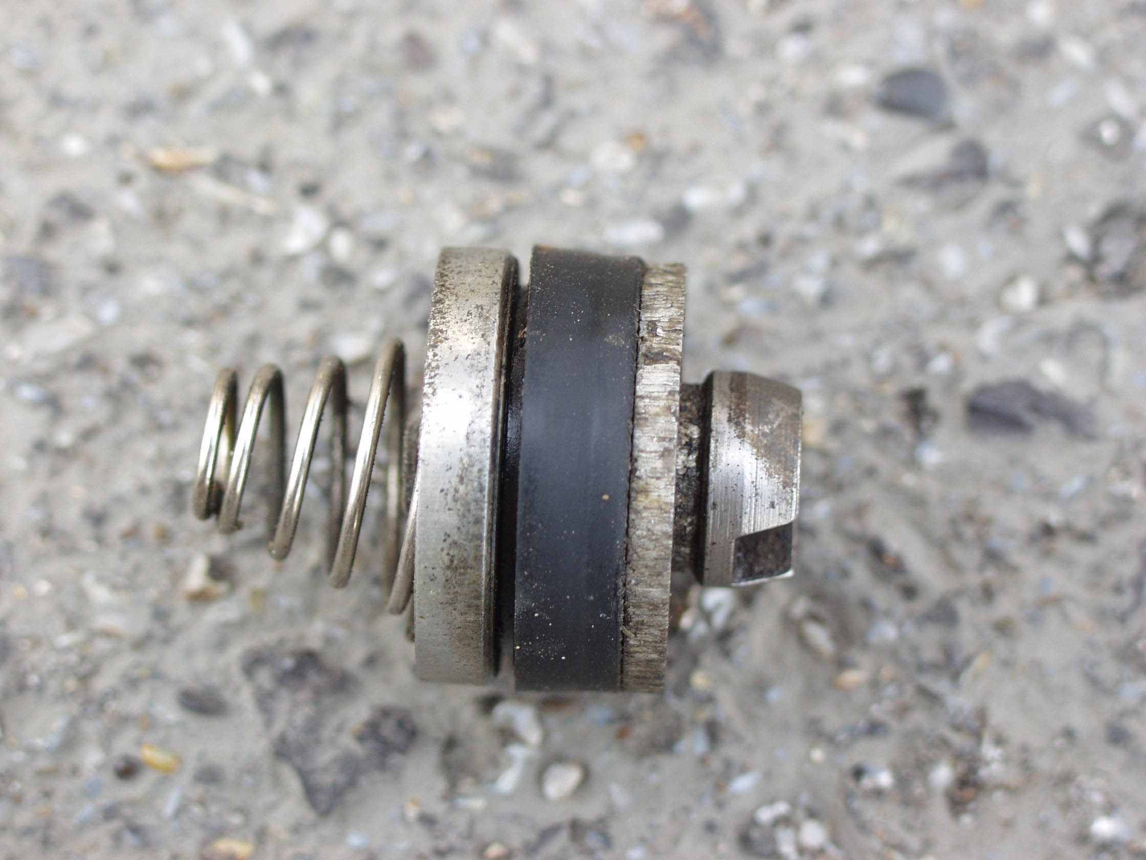

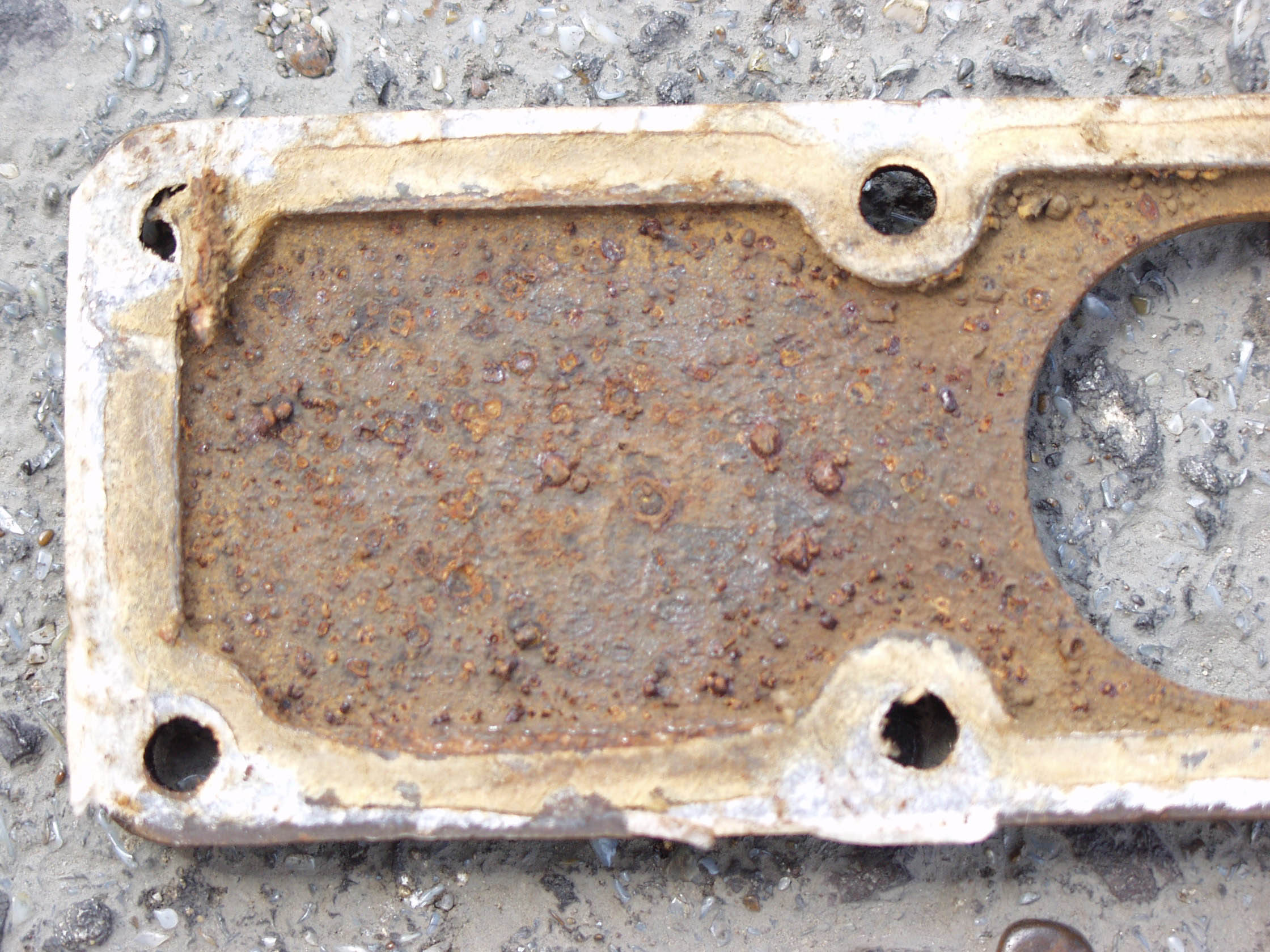

Elviis   Вот у меня (вернее у брата) на одной из машин зали...   2016.11.13 14:07
Saw   Трудно сказать можно ли сейчас купить нормальную Б...   2016.11.13 16:06
Elviis   Трудно сказать можно ли сейчас купить нормальную ...   2016.11.13 16:35
Боря   Вадим, справа не в тому, яка БСК краща, а в тому, ...   2016.11.13 23:31
Elviis   Вадим, справа не в тому, яка БСК краща, а в тому,...   2016.11.13 23:41
Боря   Попробувати звичайно можна, може й пронесе, а може...   2016.11.14 9:32
Smehanik   … радив поміняти всі щланги і манжети і пер...   2016.11.14 11:19
Elviis   Переходить на ДОТ нужно однозначно. Только ДОТ то...   2016.11.14 11:28
