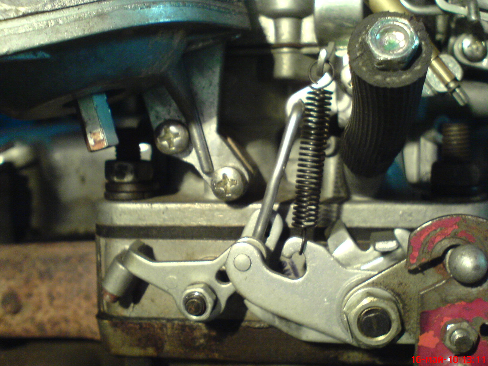

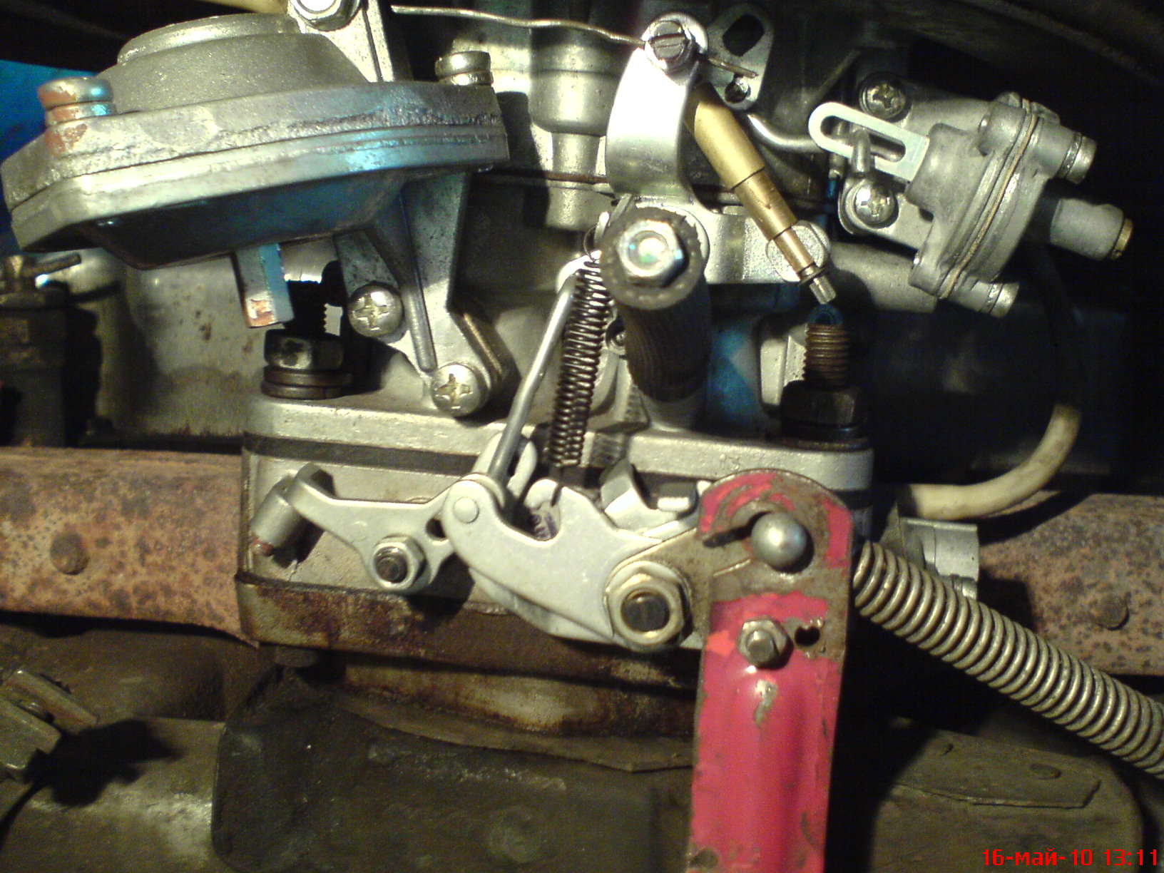

Smehanik
сообщение 2010.06.28 7:28
Был(а): 2026.09.23 15:21
Вместо родного пневматического (автоматического) привода вторичной камеры на авторынке приобретён и установлен рычаг, механически открывающий вторичную камеру.

Славон   ОЗОН для 7-ки, привод вторичной камеры механическ...   2010.06.27 12:47
smehanik   Топливные родные. 112 и 150. Доволен и динамикой и...   2010.06.27 19:26
shtabs   Это как это механический привод вторичной камеры?...   2010.06.27 22:02
smehanik   Вместо родного пневматического (автоматического) п...   2010.06.28 7:28
-mAxIm-   Николай, а вот у Вас справа от пружинки стоит загл...   2010.06.28 7:58
smehanik   На этот штуцер подсоединяется шланг для отсоса кар...   2010.06.28 9:59
