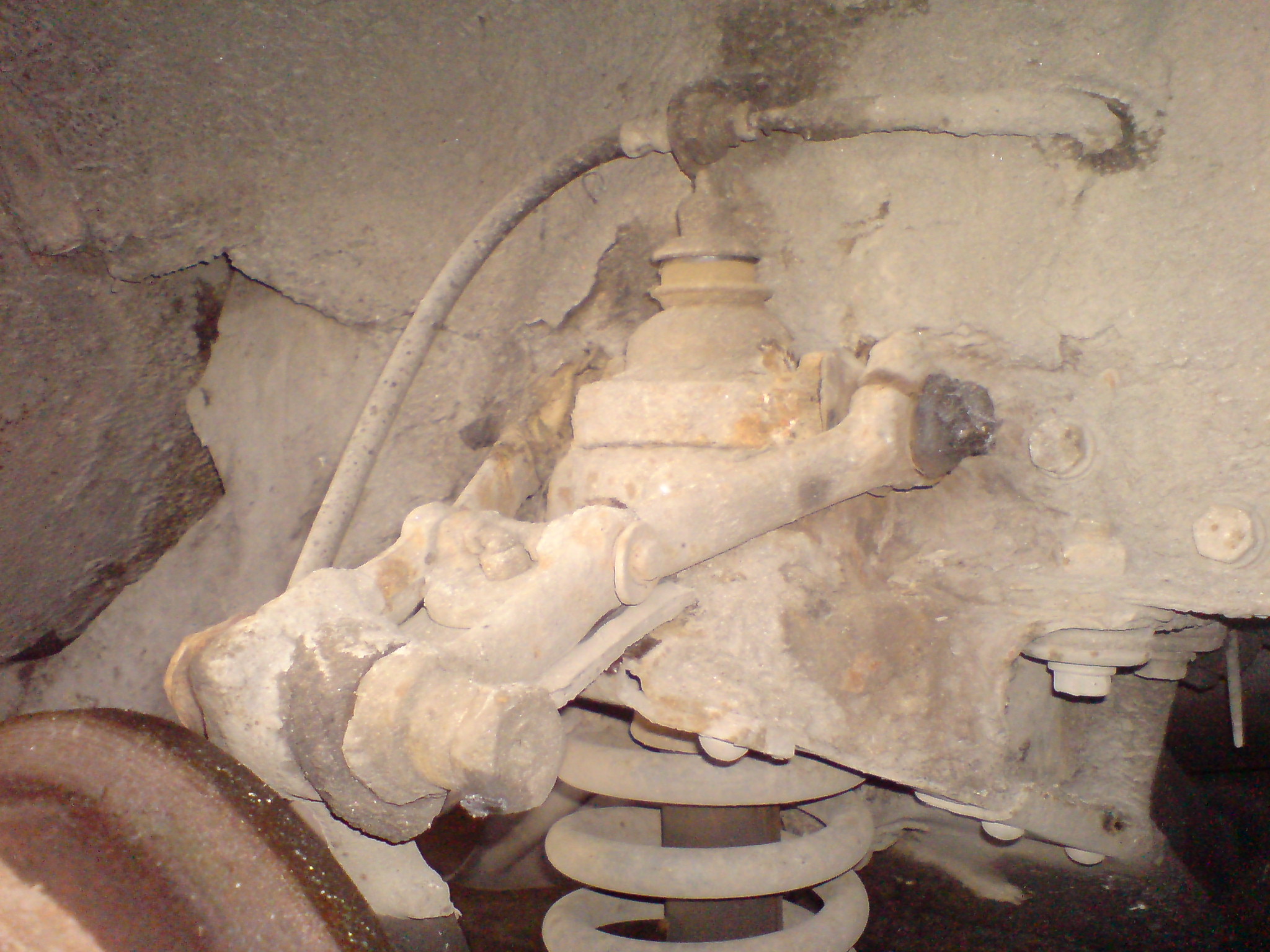

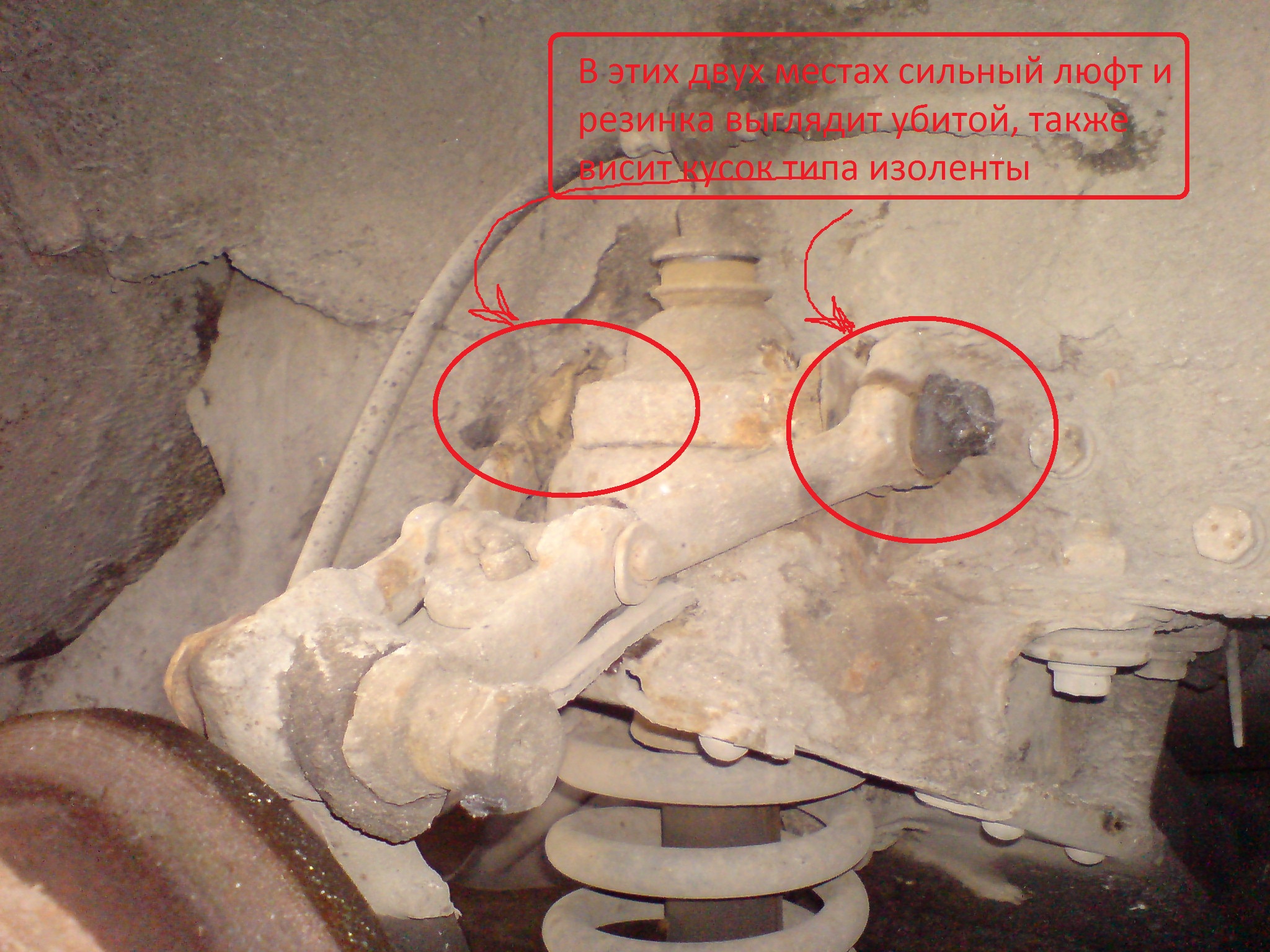

Ребята пожалуйста, помогите разобраться визуально - что здесь не так? Не хватает сайлент блоков, маслёнок или ещё чего?
На втором фото стрелками указал места, где сильный люфт, и когда колечсо попадает в ямку более менее, то очень сильный удар, раньше я грешил на амортизатор, но думаю теперь что скорее всего из-за этих люфтов.
Готовлюсь покупать требуемые запчасти, если не трудно сориентируйте приблизительно, что нужно для приведения в порядок.
Заранее - спасибо!

Стас   Ребята пожалуйста, помогите разобраться визуально ...   2010.06.07 14:39
borigen   Нужно, как минимум, 2 полумесяца и к ним 4 резьбов...   2010.06.07 15:18
Стас   Это из расчёта только на одно колесо и столько же ...   2010.06.07 15:35
borigen   На оба. У нас тут продают, посмотрите.   2010.06.07 15:54
Ваня73   Нужно, как минимум, 2 полумесяца и к ним 4 резьбо...   2010.06.07 16:21
ADK-XXI С-Пб   Не хватает хорошей мойки и полной фотосессии всех ...   2010.06.07 19:24
Стас   Я когда всё это увидел, примерно так и подумал, пр...   2010.06.07 20:50
borigen   Не так страшен "один товарищ", как его м...   2010.06.07 22:46
_ShvartZ_   Стас, ну смотри. Шкворень - это стальной блестючий...   2010.06.07 22:56
ADK-XXI С-Пб   Практически все оси подвески, расположенные горизо...   2010.06.08 5:13
Saw   Подтверждаю. Передок даже без опыта можно пересыпа...   2010.06.08 5:24
ADK-XXI С-Пб   А вообще эта тема уже 100 раз перелопачена. Распис...   2010.06.08 6:57
Михаил   Да, если на полумесяцах люфты пошли, нужно всю под...   2010.06.08 7:17
ADK-XXI С-Пб   Михаил Все бы хорошо, если б делали хорошо. Это д...   2010.06.08 8:24
Стас   1. Опыта нет. 2. Инструмент есть - только нескольк...   2010.06.08 9:40
ADK-XXI С-Пб   Из специального, на сколько я помню, использовал к...   2010.06.08 10:10
borigen   ADK-XXI С-Пб вы совершенно правы - никто опресовыв...   2010.06.08 10:42
Михаил   Да, мужики, вы правы. Но! Стас, а в таксопарке...   2010.06.08 11:34
borigen   Если так то однозначно лучше отнести и только посм...   2010.06.08 23:13
Стас   Да я вот чего и разрабатываю этот вопрос, - потому...   2010.06.09 10:52
