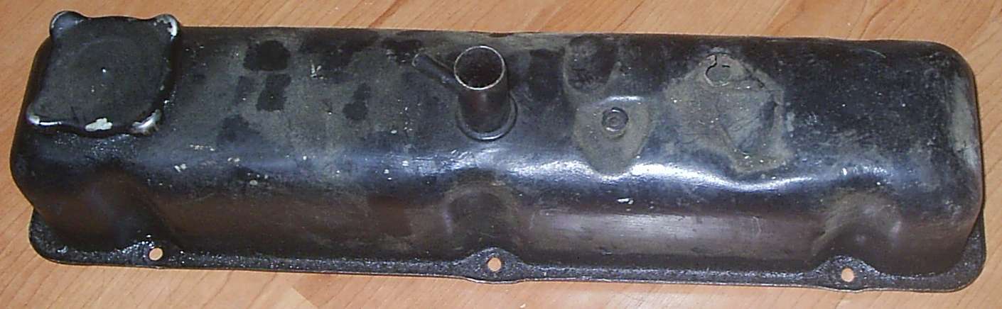

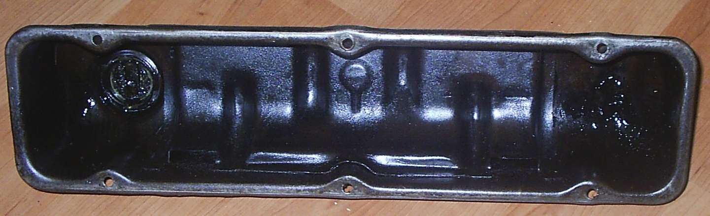

А сегодня я купил за 99 центов клапанную крышку smile.gif Маслотделитель у неё серьёзный, к тому же есть штуцерок на коллектор. Теперь всё готово для перехода на закрытую систему вентиляции.
Как-нибудь найду родную второго выпуска, а пока… Кто скажет, она от 24 или 402?

МеханиК   Для отсечки масла из отсасываемых газов уже триста...   2007.07.03 22:51
Stirlitz   Странная крышка. Отверстие, заглушенное болтом (он...   2007.07.03 23:25
Михаил   Это модернизированная крышка клапанов от мотора вт...   2007.07.04 8:09
Stirlitz   Ух ты. Хочу себе такую. Юра! Меняю на крышку о...   2007.07.04 9:24
МеханиК   Как в анекдоте…У мене е трішечки ціх кришок, але т...   2007.07.04 11:11
Илья   Шурик, а что — та крышка не подойдёт, что я ...   2007.07.04 13:30
Михаил   Вот. Это картинки из книги Борисова про второй вы...   2007.07.04 18:26
Stirlitz   Интересно, на моей машине какая стояла с завода?…   2007.07.04 18:29
МеханиК   Она самая - родимая. И крышка тютелька в тютельку   2007.07.04 19:52
