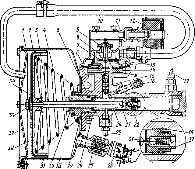

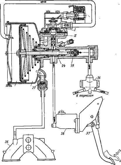

сообщение 2010.05.28 22:57
Обнаружил толковое описание сего прибамбаса в сети:
ГИДРОВАКУУМНЫЙ УСИЛИТЕЛЬ ТОРМОЗОВ ГАЗ-24
с картинками:
