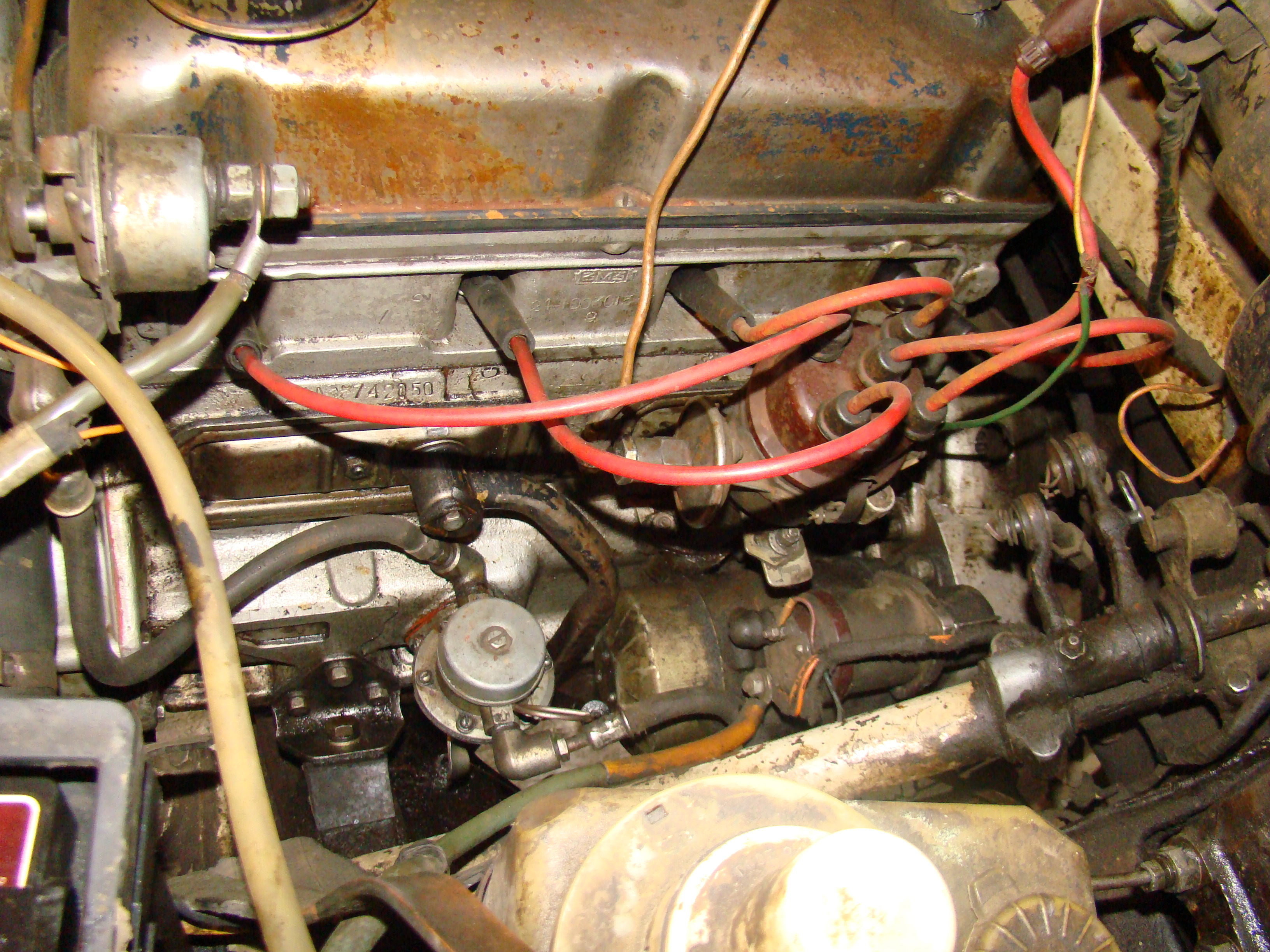

Но я вот когда-то купил на УАЗ с родным двиглом 24 бензонасос. И поставил его туда. (Ничего не гнул, я даже не знал про это).
И все работало. А недавно перекинул с 417 бензонасос на двиг от М21 - вообще не качает. Правда он и при жизни не очень то качал. С другой сторонв туда нормально подошел снятый с предыдущего УАЗа бензонасос, (тот который когдато был заменен на 24й)
Кто-то в курсе этой тонкости?

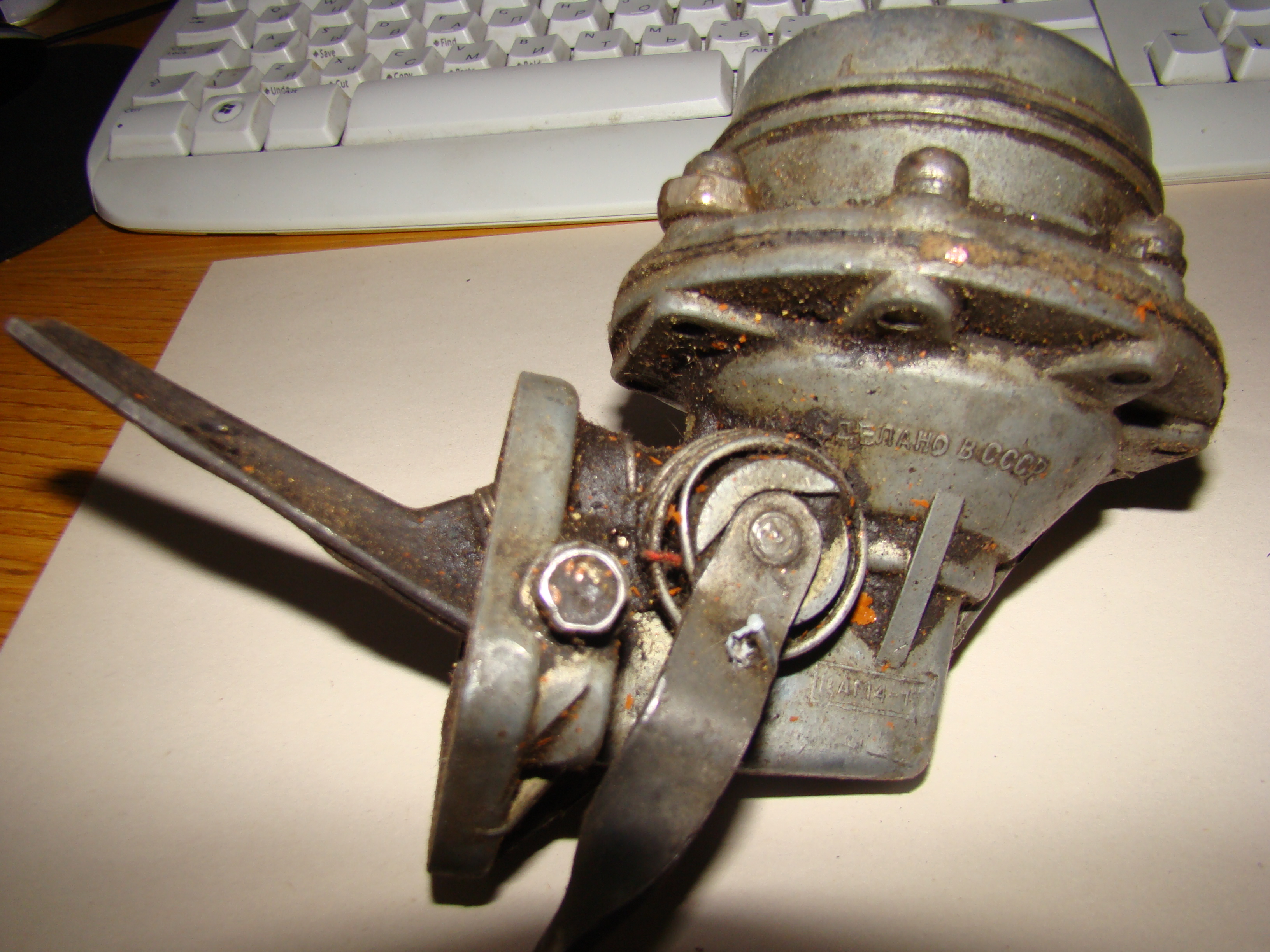

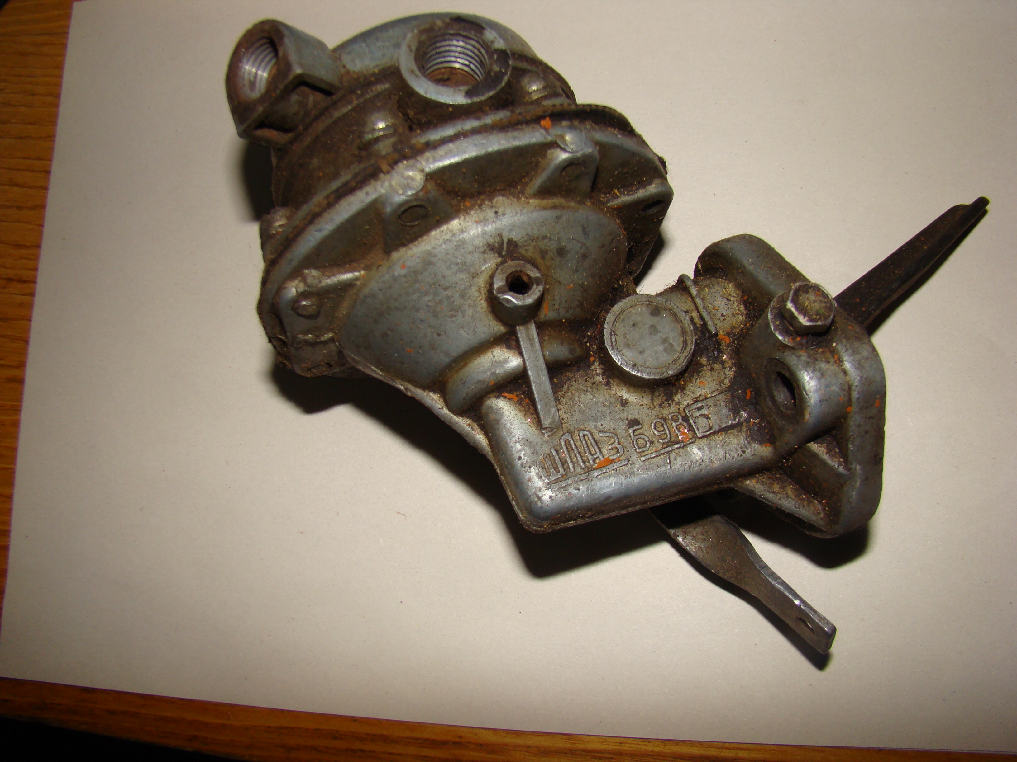

Ребята, купил себе бензонасос такой вот: Бензонасос для УАЗов (451М-1106010-30) (на насосе написано Б9В)
Вопрос: встанет ли он в родной блок 21-й? Сейчас установлен якобы УАЗовский, но внешне - чуть другой:
А в запчастях вместе с машиной мне был передан вот такой ШААЗовский бензонасос:
На нём тоже надпись Б9В…
Так вот: Тот что купил имеет слегка изогнутую лапку, а тот что был передан в запчастях - можно сказать - почти ровную, тот который установлен на машине - лапку я конечно же ещё не видел. В магазине сказали, что лапка далжна быть более ровной чем у более современных Волг. А в каталоге на сайте производителя наоборот на вид 24-й бнзонасос (24-1106010-20) имеет более ровную лапку.

oldbmw   21 имеет более кривую лапку. Ставил 24й - Б9В. Лап...   2010.05.23 19:05
Стас   О, спасибо!!! Да я вот так и понял, чт...   2010.05.23 21:12
oldbmw   Да. На УАЗе с мет. крышкой . Остальное такое же ,т...   2010.05.24 7:56

Женя   Вот такой насос Вот такой насос Дайте пожалуйста...   2013.03.21 16:19
Т1974А   У меня под таким насосом прокладка стальная стоит ...   2013.03.21 16:46
Mayor   На фото у насоса лапа длинная. Такие кажется всё т...   2013.04.30 8:09

Shulc   Подогнали мне как любителю волг новый бензонасос, ...   2013.07.13 15:21
_ShvartZ_   Победогаз69, а так же нижнеклапанная Волга :)   2013.07.13 15:34
