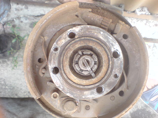

Stirlitz   Разобрал ручник, так как он начал выпендриваться: ...   2010.05.10 18:17
DoctorLivesey   Снял ручник. Долго крутил это дело. Получается, ч...   2010.05.10 21:29
6-String Samurai   Меня тоже всегда возмущал этот факт.   2010.05.11 7:54
borigen   Ну не всё гут, посмотрев на фото. Дугообразная пру...   2010.05.11 8:24
Stirlitz   Не, пружина в отверстиях. Может, не в тех? Надо по...   2010.05.11 10:22
oldbmw   У меня вызывает смущение темный цвет, такое впечат...   2010.05.11 15:00
borigen   Меня смутило левое ухо пружины - слишком близко к ...   2010.05.11 15:20
Stirlitz   Нет, не потёрты. Пружина обоими концами в отверсти...   2010.05.11 17:06
