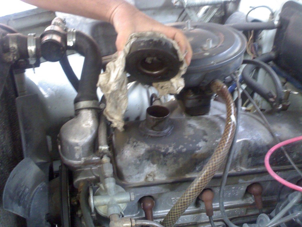

Плотнее её не насадишь. Я её слегка герметизировал тряпкой, навернутой вкруг трубы. Хотя можно наверное сварганить герметичное уплотнение, замаскированное под такую крышку.

6-String Samurai   Снимал сегодня стартер, и стало любопытно, что за ...   2006.11.04 22:18
Скиф   Все нормально. У тебя открытая вентиляция картера.   2006.11.04 22:33

Stirlitz   Переделал себе систему на закрытую. Пришлось основ...   2007.08.11 18:12
Gazik   Обьясните пожалуйста, а почему нельзя использовать...   2007.08.11 23:12
Stirlitz   Можно и так. Вначале вентиляция была закрытая. По...   2007.08.11 23:30
Gazik   Судя по всему, ради решения проблемы одной породил...   2007.08.12 7:41
Михаил   Только при этом не забудь, что маслозаливную горол...   2007.08.12 7:48
Gazik   Обязательно учту спасибо!!! :lol:   2007.08.12 9:57
