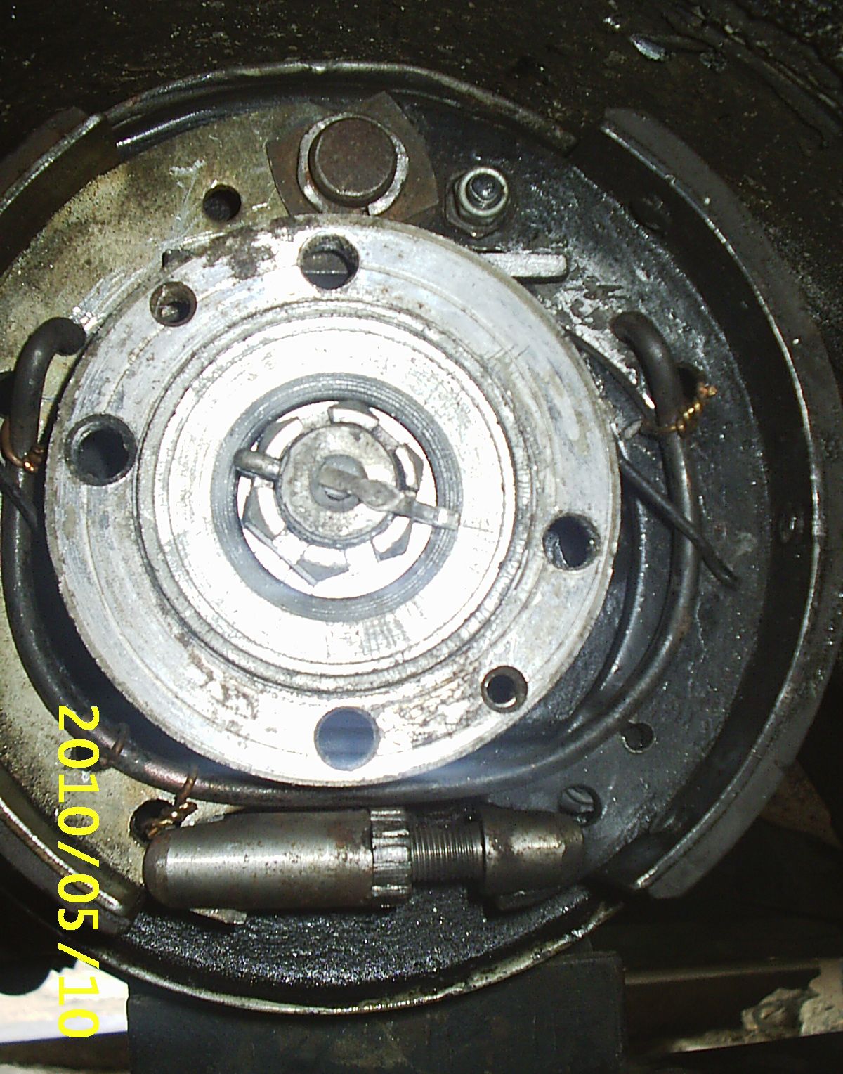

Разобрал ручник, так как он начал выпендриваться: при замедлении машины периодически подклинивать: дыр-дыр-дыр, типа так. Грешил ещё на задний мост, но стоило взяться за барабан руками и слегка провернуть его, как сразу всё стало ясно. Вот только сняв барабан, я ничего не понял. Всё на месте, всё цело. Сопоставлял с запасным новым механизмом. Всё идентично. Подумал, может, слишком большой зазор между колодками и барабаном, крутнул винт, натянул барабан с трудом, не крутится. Значит, наверно, дело не в этом, хотя, может, я крутнул много. В общем, не знаю даже, что предположить… Можно, конечно, его выкинуть, 24-й у меня есть, если что, но всё-таки хочется разобраться.
Вот думаю: почему, если подёргать руками за нижнюю часть колодок, они ходят вправо-влево свободно? Разве это правильно? Тогда при движении они будут болтаться и задевать за барабан, снашиваться, зазор будет расти. Фигня какая-то. В основных тормозах колодки зафиксированы, а тут гуляют. Кстати, на барабане видно, что он отполирован изнутри. Разве это нормально и правильно?

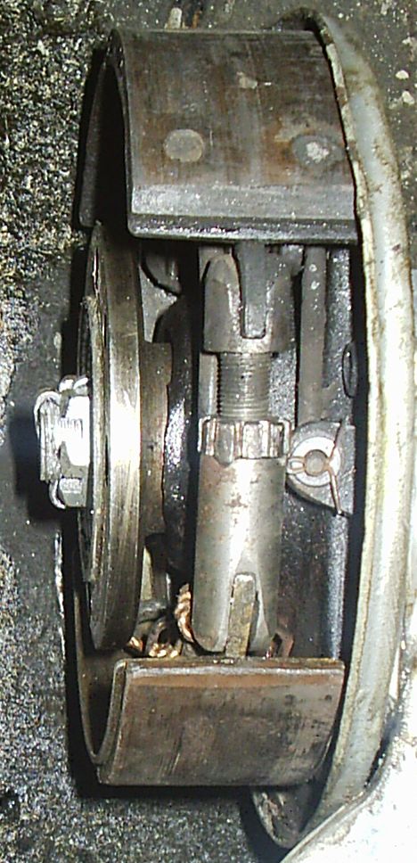

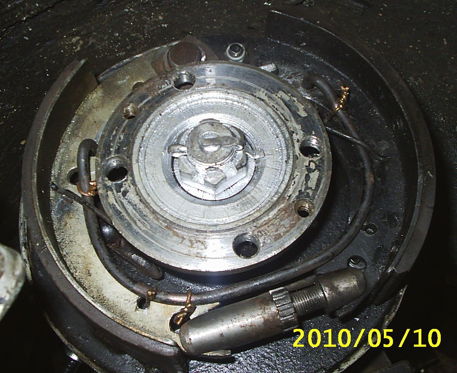

Stirlitz   Разобрал ручник, так как он начал выпендриваться: ...   2010.05.10 18:17
DoctorLivesey   Снял ручник. Долго крутил это дело. Получается, ч...   2010.05.10 21:29

borigen   Ну не всё гут, посмотрев на фото. Дугообразная пру...   2010.05.11 8:24
Stirlitz   Не, пружина в отверстиях. Может, не в тех? Надо по...   2010.05.11 10:22
oldbmw   У меня вызывает смущение темный цвет, такое впечат...   2010.05.11 15:00
borigen   Меня смутило левое ухо пружины - слишком близко к ...   2010.05.11 15:20
Stirlitz   Нет, не потёрты. Пружина обоими концами в отверсти...   2010.05.11 17:06

borigen   Может потому, что дугообразная пружина прикручена ...   2010.05.11 20:15
Stirlitz   Если смотреть на фото, то против. Потому что если ...   2010.05.11 20:45
borigen   Тогда виноваты те две проволочки медные, что вы пр...   2010.05.11 21:07
oldbmw   Нет, не потёрты. Пружина обоими концами в отверст...   2010.05.12 5:08
Andretti   На фото №3 "вид снизу" Видно что колодка...   2010.05.12 9:54
DoctorLivesey   Тогда виноваты те две проволочки медные, что вы п...   2010.05.12 10:24
