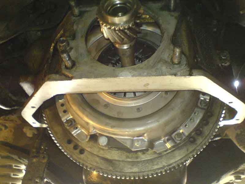

Установка нового LUK'а проблем тоже не вызвала. Процедура обратна снятию родного. Однако, начитавшись рекомендаций, подложил под шаровую опору вилки выключения пару шайб общей высотой примерно 3-4 мм. Нужно это делать или нет - не знаю, т.к. мне пришлось после этого укорачивать шток рабочего цилиндра сцепления, как мне показалось, мм на 5. Наверное, тут нужно смотреть индивидуально по двигателю.
Да, еще. В нашем варианте комплекта идет только сцепление и ведомый диск. Выжимной муфты с подшипником нету. Поэтому, убедившись, что старый подшипник в хорошем состоянии и полон смазки, установил старую муфту на свое место. Пусть дальше работает.

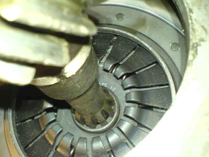

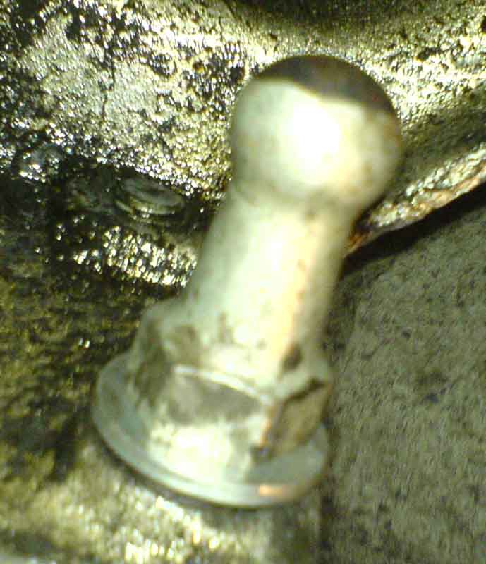

Вот несколько фото установленного сцепления:
Сейчас могу порадоваться работе нового узла - все четко, мягко, хотя, как и писали многие выше, момент включения несколько раньше, чем при родном варианте, хотя это не напрягает. По крайней мере, почти 400 км. пробега после установки за последние пару дней оставили только положительные впечатления.
