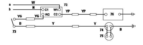

А не проще ли разрешить включение повышаки только на 3-й передаче? Ну, банально концевик, как на заднем ходу, подающий питание на кнопку.
Да, можно и так…
Лишь бы не захотелось тронуться "с третьей", причем, с включенным ОВ )))
Здесь описывается эта проблема, правда, на английском:
http://www.tvrna.com/tech-m06.html
В двух словах:
- изначально, в автомобиле установлены два выключателя - "2" передачи (74 по схеме) и "3-4" передачи (75 по схеме)
- при включении любого из них, а также, при включении кнопки ОВ (73 по схеме) срабатывает реле (72) управления соленоидом ОВ (76)
Клеммы "а" и "b" - питание, от коробки предохранителей:

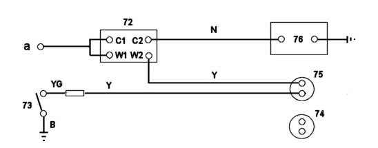

Автор предлагает изменить заводскую схему, оставив возможность включать ОВ - ТОЛЬКО на 3-4 передачах!
Посредством исключения из схемы выключателя "74", и, сократив количество проводов питания:
