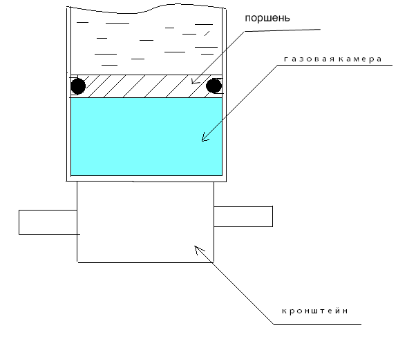

Цитата(Стас @ 2010.04.27 11:44) *
Меня прежде всего интересует плавность хода на неидеальной дороге и минимизация жёстких ударов по колёсам и подвеске плохой дорогой.
газо-маслянный - амортизатор прежде всего предназначен для гашения колебаний, а вот газ в нем находится в нижней части ( р-н кронштейна) в отдельной камере, попросту говоря "воздушной подушкой", сверху обычная конструкция маслянного амортизатора. При наезде на препятствие эта газовая камера гасит резкий удар, создавая плавность хода, единственный недостаток такой конструкции не держание уплотнительного кольца который приводит к прорыву газа в амортизатор и выдавливает масло наружу.
