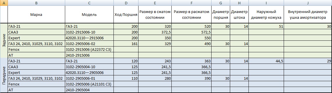

Набросал небольшую табличку, а то в голове всё мешается, особенно из-за каталожных номеров… laugh.gif
Правда некоторых данных в ней нет, это из-за того, что в интернете не нашёл достоверных цифр или вообще никаких не нашёл… sad.gif

Стас   Вопрос о возможности установки амм. от 24 на 21 з...   2010.04.30 20:20
ADK-XXI С-Пб   Нельзя, но очень хочется. Амортизаторы с маркировк...   2010.04.30 20:43
Стас   Нельзя, но очень хочется. Амортизаторы с маркиров...   2010.04.30 20:58
ADK-XXI С-Пб   Да. Особенность их, что они не разборные.   2010.04.30 22:16
Стас   Набросал небольшую табличку, а то в голове всё меш...   2010.04.30 22:30
