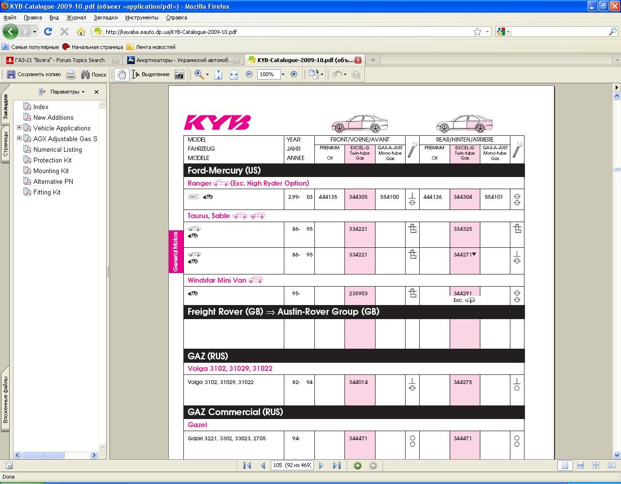

Garage   http://www.kyb.ru/techn_info/faq/detail.php?ID=178...   2010.05.22 12:48
