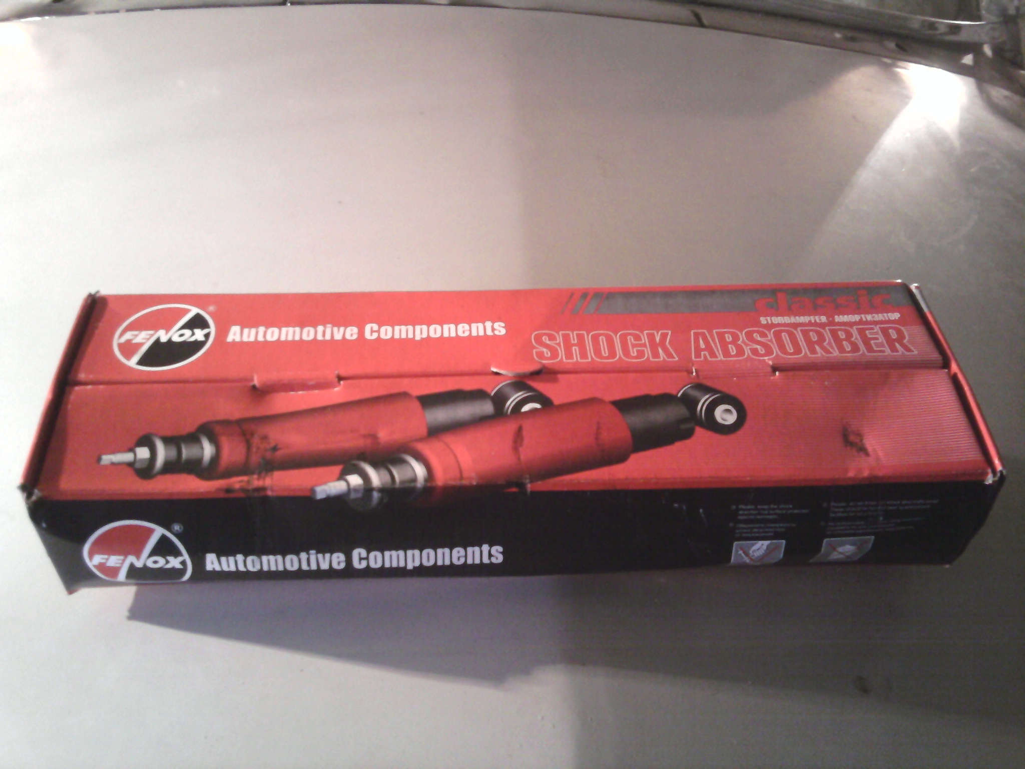

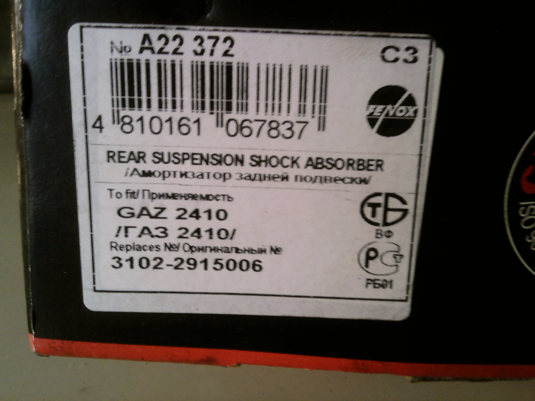

Обещаные фото упаковки Феноксов.
По крайней мере после установки данных изделий не слышу сзади ощутимых ударов на дорожных препятсвиях, которые были ранее.

Aleks   Обещаные фото упаковки Феноксов. По крайней мере ...   2010.04.30 8:29
Стас   Это точно такие же как посоветовал Иван, по крайне...   2010.04.30 12:04
Aleks   Поэтому я и просил, у кого имеются родные — ...   2010.04.30 12:12
