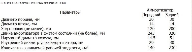

Не от этой ли информации нужно отталкиваться при выборе аммортизаторов взамен стандартных?
Из таблички явно видно, что задние и передние разные и скорее всего ставить по кругу одинаковые нельзя.
Или может быть я в чём-то не прав?
