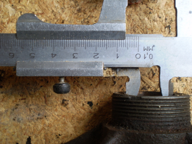

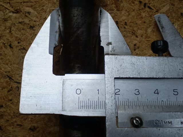

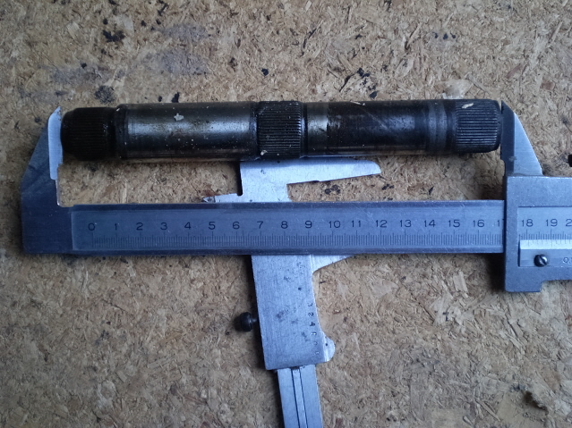

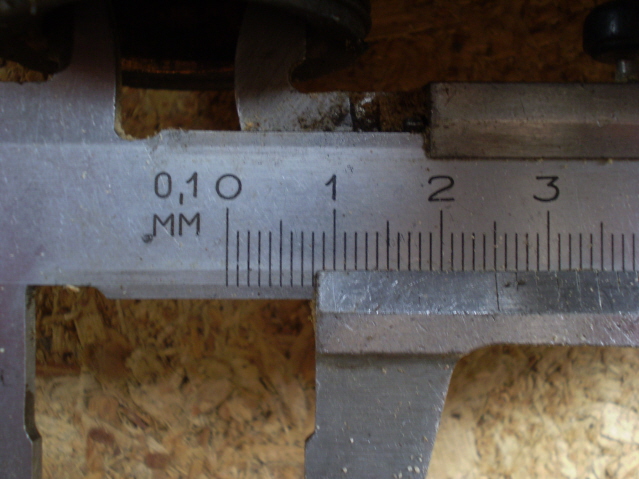

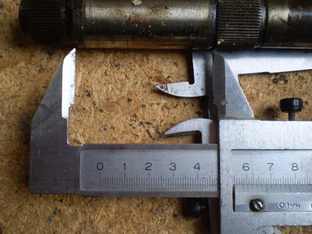

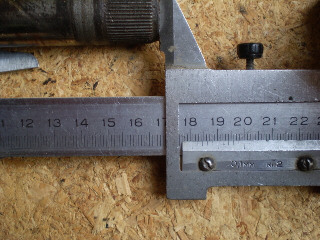

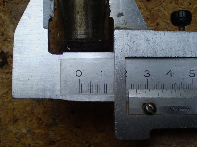

Михаил - хромирование и химическое никелирование не пойдёт - нужен слой в пол миллиметра, а то и больше, к тому-же каверны от ржавчины. Валы очень твёрдые снаружи - напильник не берёт.
Фото:
Цилиндры и поршни можно не менять, если выработка не критическая, можно подрегулировать клапанами. Вопрос еще в том какие характеристики изначально имеет этот амортизатор и как их проверить, чтобы отремонтированный подогнать под них.
