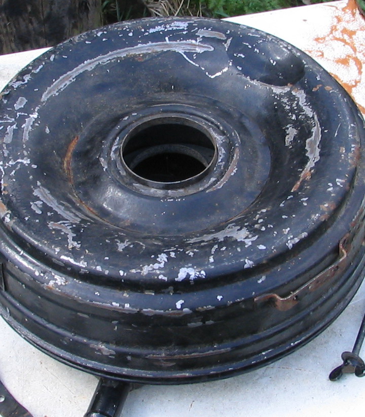

Уже не первый раз слышу про кастрюлю, гнущую верхнюю крышку карбюратора. Вопрос, а дополнительный кронштейн крепления кастрюли к клапанной крышке при этом присутствовал, или она держалась только на центральной шпильке?
сообщение 2007.06.01 22:53
Так там, собственно, всё равно, какая прокладка. Хоть из картона вырежи сам по месту и промасли, хоть из маслостойкой резины.
Надо слить масло из ванны воздухана, перевернуть корпус и посмотреть. Все совершенно очевидно.
Вот на этом воздухане вокруг основного отверстия видна кольцевая канавка. Под нее и вырежь прокладку. Кстати, сейчас не проблема и корковую пластину найти. Зажимай так, чтоб верхний фланец карбюратора не повредить

Ustrilu   Нашёл наконец родную планку, что крепит кастрюлю к...   2019.12.01 14:32
Mayor   На возд фильтре был закладной болт. На него надева...   2019.12.01 15:57
Ustrilu   На возд фильтре был закладной болт. На него надев...   2019.12.01 21:13
Stirlitz   Он не прямоугольный. Головка круглая. Но на теле б...   2019.12.01 23:05
Mayor   У меня из за этой конструкции поломаты были 2 карб...   2019.12.02 7:47
