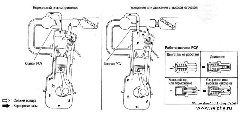

Не думал ли кто-нибудь об установке PCV-клапана, который изменяет проходное сечение в зависимости от разрежения во впускном коллекторе. PCV - Positive Crankcase Ventilation - принудительная вентиляция картера. То есть на ХХ, когда разрежение большое, а количество картерных газов нет, клапан прикрывается и уменьшает проходное сечение. При работе двигателя с нагрузкой или при ускорении, тобишь дроссель открыт, а разрежение меньше но картерных газов больше, клапан открывается, увеличивая проходное сечение. При максимальных нагрузках клапан полностью открыт и газы отводятся обоими ветвями. Из плюсов :
1.Теоретически мы должны получить более устойчивую работу на ХХ и малых нагрузках.
2.При хлопках в карб клапан закрывается.
3.Простой монтаж.
Из минусов, вижу только один - клапан тоже засирается, но если глянуть в мануалы, то увидим, что клапан чистить надо где-то через 50 тык. при том, что ходит он около 100 тыков. Но (!) в мануале на ГАЗ 24 написано, что чистить систему вентиляции нужно через 48-50 тыщ. Вывод понятен.
Цена клапана - около 15 бакинских комиссаров.
З.Ы. Всякие там калибровочные отверстия и ТАЗовские карбешники с отдельным дросселем для подвода картерных газов на мой взгляд (!) являются кастрированным подобием системы PCV.
Еще мона сходить сюда : http://hondamotor.ru/board/index.php?showtopic=4833
Кто что скажет ?

solidol   Не думал ли кто-нибудь об установке PCV-клапана, к...   2010.04.04 0:12
