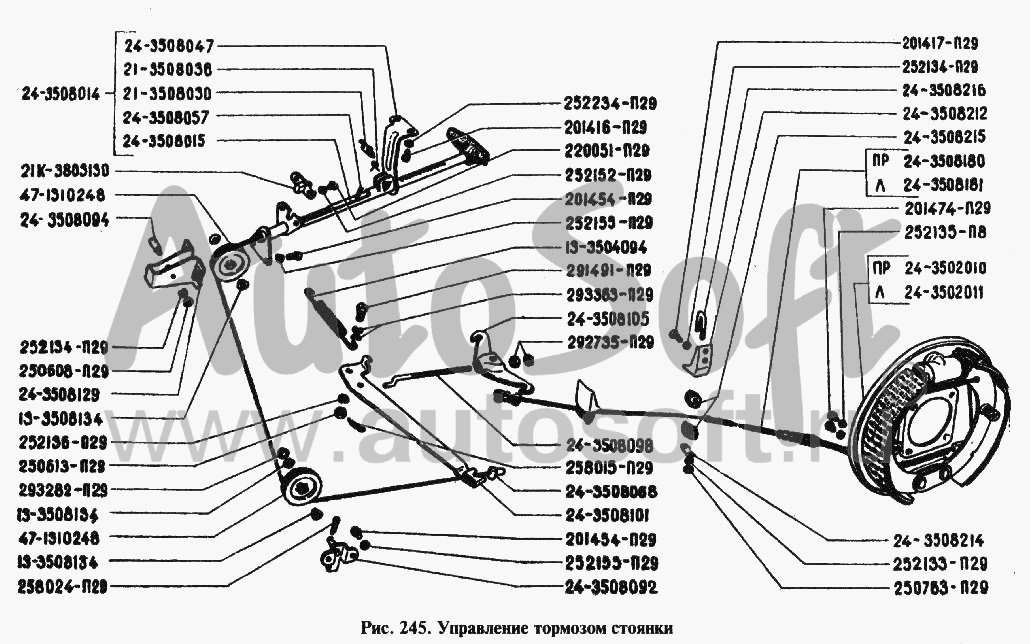

Цитата(Stirlitz @ 2010.03.31 17:02) *
Любопытно… Никогда не сталкивался с подобным, но что-то тут есть.
суть в том чтобы рессора (считай направляющая колеса жесткая) была паралельна с тросом. Тогда игра по длинне компенсируется расположением троса. Тоже не обращал внимания - болталось напрямую. Пока букварь по ГАЗ-24 не изучил плотно. Подыщу фото с каталога делаей - выложу полностью фото, чтоб было понятно.
