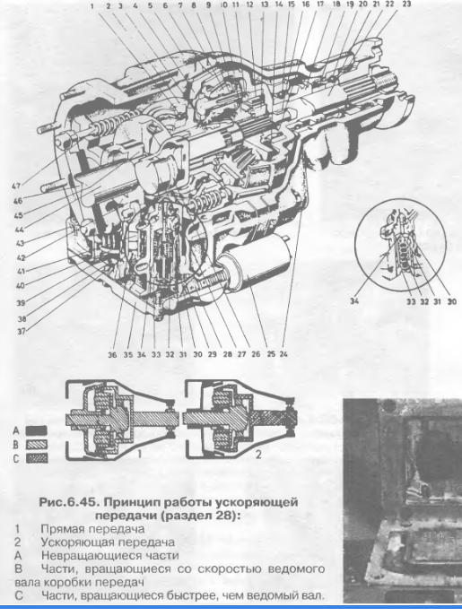

Нашел фотку и схему работы Volvo "Gearbox + Overdrive unit":

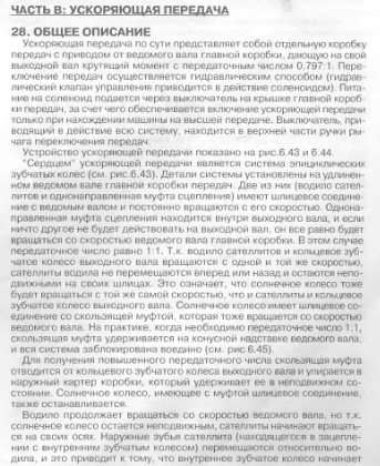

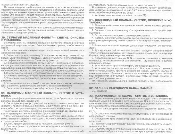

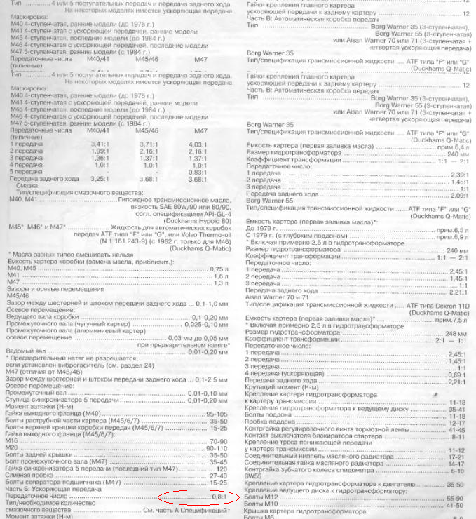

Нашел и книжку по Volvo 240. Судя по всему, там "0,8:1" (или из другого источника "0,797:1"):

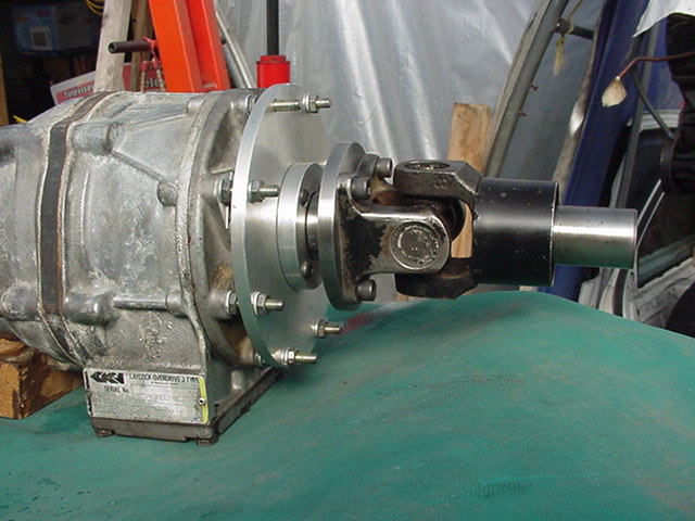

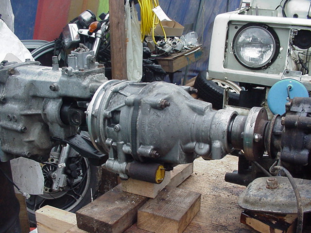

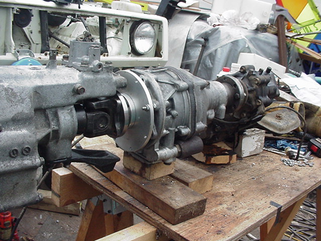

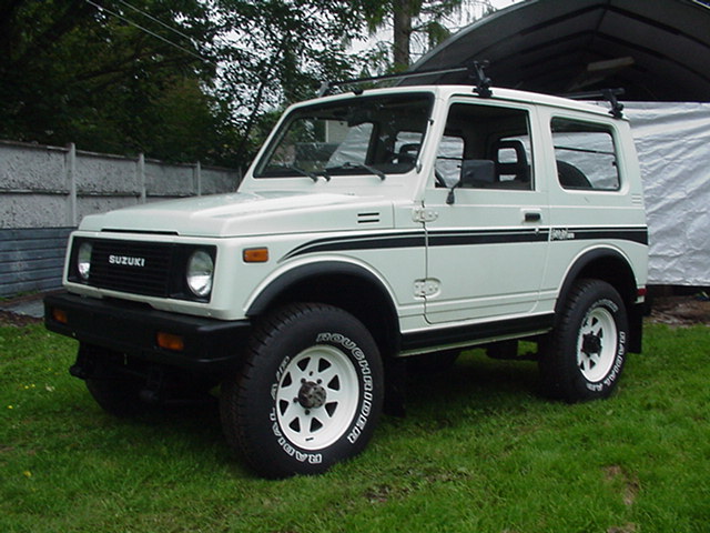

Фотки, "как парни приделали Laycock-O/D на Сузуку" (через переходничок):
