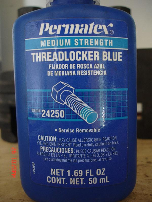

Фиксатор резьбовых соединений.
1.Очень качественно держит болт/гайку
2. Внутри на резьбах ( при выкручивании видно) образуется тонкая пленка типа пластика, которая не дает коррозировать.
3.Есть разной степени фиксации ( отличаются по цвету)
Использую давно, синюю ( средней фиксации). Расход 0,5 капли на болт
