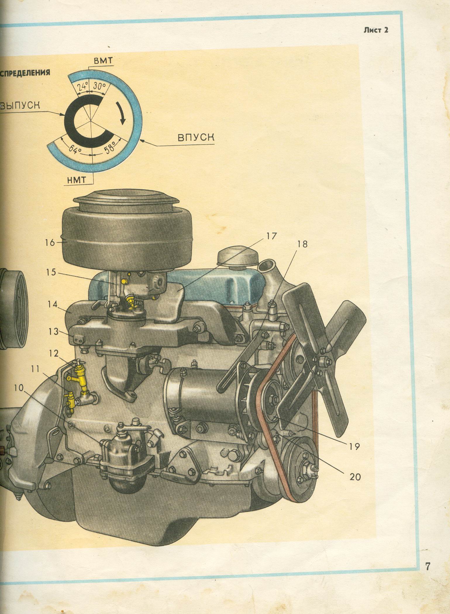

Ну во-первых мы говорили о 402-м моторе - причем тут 24-й?
А во-вторых, хотелось бы про фазы увидеть в цифрах и источники инфы, а то во всех этих кружочках очень тяжело разобраться…
По моим воспоминниям фаза открытия впускного клапана 21-го мотора 24 град, а у 402-го 54 град. - закрытие аналогично 64 и около 80-ти точно уже не помню. Еще ставлю более конкретный вопрос: клапана регулировал на 21-м и 402-м? Разницу ощущал?
Источники информации по фазам ГРМ:
1. ЗМЗ-21. Автомобиль ГАЗ-21 "Волга" Гор А.И. Вавилов Я.И., Морозов Ю.А. и др. Красочный альбом. М., "Машиностроение", 1972.
2. ЗМЗ-24. Автомобиль "Волга" ГАЗ-24. Под ред. А.Д. Просвирина. Изд. 2-е переработанное и дополненное М., "Машиностроение", 1975.
3. ЗМЗ 402. Руководство по ремонту, эксплуатации и техническому обслуживанию автомобиля ГАЗ 31029. Под ред. Главного конструктора ОАО "ГАЗ" Кудрявцева Ю.В. Издательство "Колесо". Москва 2000.
Таким образом, фазы ГРМ у ЗМЗ 24 и 402 более узкие, перекрытие меньше.
