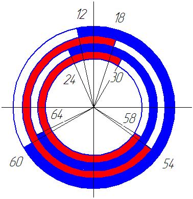

Откуда такая информация? - он наооборот имеет очень узкую фазу и меньшее время для наполнения цилиндра + меньшую высоту кулачка, как следствие меньшее открытие клапана.
21-й распредвал (III серия, которая 75 л.с.) широкофазный, 24-й с более узкими фазами.
На представленной ниже диаграмме внутренняя пара фаз соответствует ЗМЗ-21, внешняя - ЗМЗ-24.
Для более полного открытия проходного сечения клапанов в период, когда скорость движения поршня наибольшая и когда создаются условия для повышения скорости вытекания или втекания газа, а также для максимального использования влияния инерционных процессов в системах впуска и выпуска на очистку и наполнение цилиндров фазы газораспределения расширяют. В четырёхтактных двигателях с продувкой цилиндра в период перекрытия клапанов часть поступившего свежего заряда расходуется на продувку и не участвует в процессах сжатия и сгорания. При движении отработавших газов через выпускной клапан за счёт их эжектирующего действия в зоне цилиндра под впускным клапаном образуется разрежение. Вследствие этого в случае перекрытия клапанов в цилиндр поступает свежий заряд при одновременном удалении отработавших газов. Вследствие инерционных и волновых явлений, характерных для систем впуска и выпуска в быстроходных двигателях, и нестационарности процесса изменения давления в цилиндре в период газообмена имеет сложный характер, а поэтому аналитический расчёт процесса с учётом указанных явлений затруднителен, и его можно вести только с использованием ЭВМ. По этой же причине окончательно фазы газораспределения в современных двигателях выбирают экспериментально [Автомобильные двигатели. Под ред. М. С. Ховаха. М., А22 "Машиностроение", 1977].

Nikita   21-й распредвал (III серия, которая 75 л.с.) шир...   2010.03.20 1:58

Nikita   Источники информации по фазам ГРМ: 1. ЗМЗ-21. А...   2010.03.21 12:02

Stirlitz   Никита, выше в моём сообщении есть информация и сс...   2010.03.26 10:32
Nikita   Там только рассуждения людей, а чисел по фазам и т...   2010.03.26 11:40
Stirlitz   Прочитай ветку внимательно, и найдёшь по фазам. «...   2010.03.26 12:11
