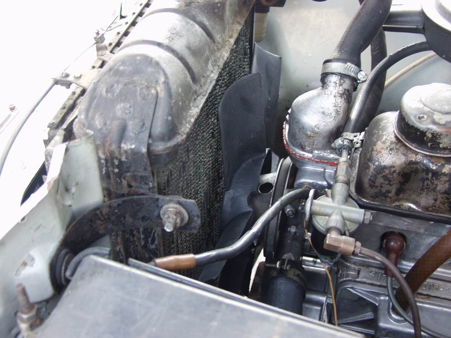

Stirlitz   Поставил я себе крыльчатку, сделанную из газелевск...   2009.03.06 9:52

Sven   Летом за 3 часа под пиво соорудил себе диффузор из...   2009.03.07 21:43
Dok.54   Летом за 3 часа под пиво соорудил себе диффузор и...   2009.03.08 9:34
Saw   Мне тоже интересно как крепится, подумываю таки от...   2009.03.08 17:39
Aleks   А чё за приблуда лишняя на первой фотке? Правее но...   2009.03.10 12:40
Ramshteine   походу замок на капот))   2009.03.10 13:16
Aleks   А нука, хозяина этого девайса в студию :biggestgr...   2009.03.10 14:32

Garage   http://garage21.users.photofile.ru/photo/garage21/...   2009.05.25 9:51
retromehanik +1   Хороший вентилятор, лёгкий, но зимой всё равно лиш...   2009.05.25 10:41
Stirlitz   Ну не совсем. Ездить без него можно, но если посто...   2009.05.25 11:20
Mayor   Поэтому я и поотрезал у него 2 уха. И если летом о...   2009.05.25 11:21
ManCar   Garage, а что это за вентилятор?   2009.05.25 11:41
Mayor   Судя по размеру это кажись Газель, так как мой, то...   2009.05.25 11:43
Stirlitz   Да, у Владимира изображена крыльчатка от Газели.   2009.05.25 11:51

ta4elo   Ну… - поставил. Вентилятор конечно ураган, р...   2011.06.04 18:01
Стас   Ой как у тебя там всё красиво. В целом - молодец. ...   2011.06.04 19:20
