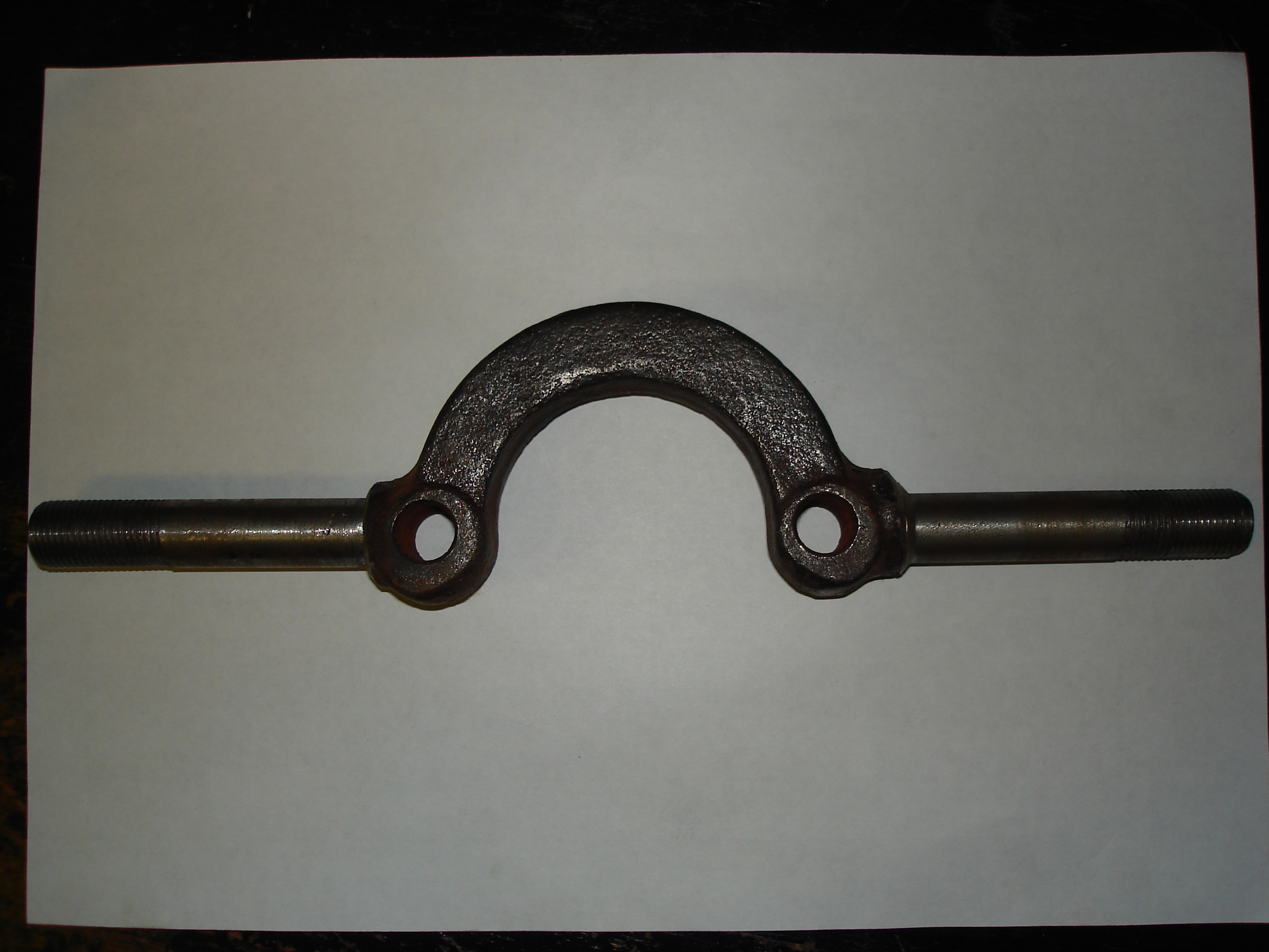

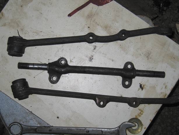

Kostik   [color=red]Вот так вот делается нижняя ось, чтоб...   2007.09.26 12:26
Валентин В.В.   Т.е. делался новЫй кусок с резьбой,… так я делал в...   2007.09.26 16:19
Kostik   Я на этом эздю 1,5 года каждый день ПО ХАРЬКОВУ...   2007.09.26 16:33

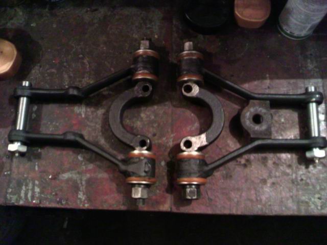

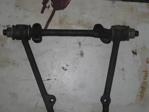

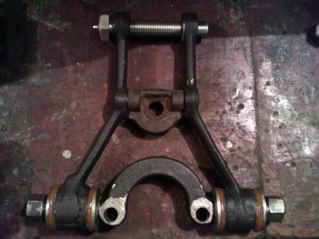

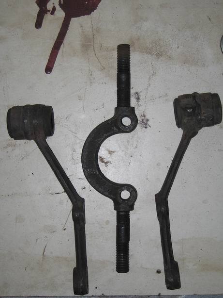

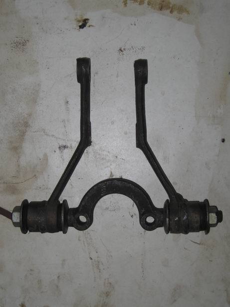

Dixi   Ребята, подскажите, откуда это?   2008.04.22 18:27
Stirlitz   Похоже на полумесяц. Но не знаю, у меня же рычажни...   2008.04.22 18:55
Валентин В.В.   А на подвеске с рычажниками у полумесяца три точки...   2008.04.22 19:18
Stirlitz   На подвеске с рычажниками рычажники выполняют роль...   2008.04.22 19:57
Dixi   Прикол в том что это заводского изготовления. Прич...   2008.04.22 20:44
borigen   Спасибо ! :biggestgrin: Резинки хорошо но они...   2008.04.22 22:26

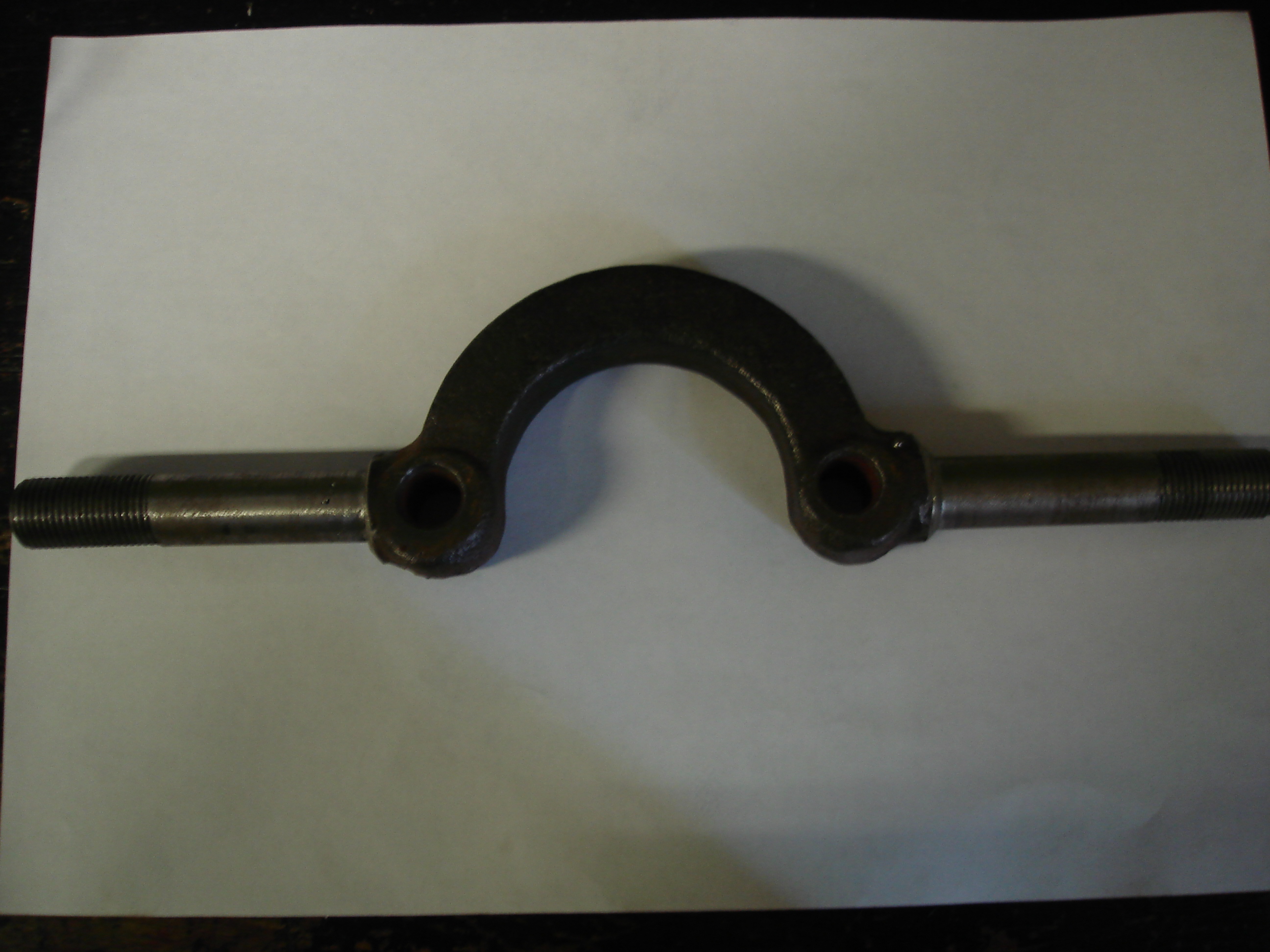

Илья   Это полумесяц на резинки! Классная штука, не в...   2008.05.22 14:02
shtabs   Очень похоже на переделанный полумесяц под сайлент...   2008.05.22 19:04

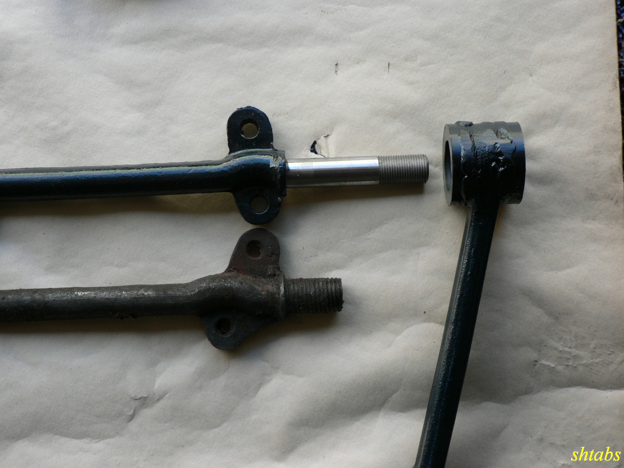

Валентин В.В.   У меня стоят с Газели. Ставил сам. Дорабатывал по ...   2008.05.24 14:47
Михаил   Вопрос относительно сварки - это вопрос соблюдения...   2008.05.24 22:11
borigen   Вот именно "при соблюдении технологии" и...   2008.05.25 1:00
shtabs   Откуда у тебя такой сумбур в голове? Либо много ...   2008.05.25 9:13
Илья   Наверное, Иван хотел сказать, что растачивая детал...   2008.05.26 13:27

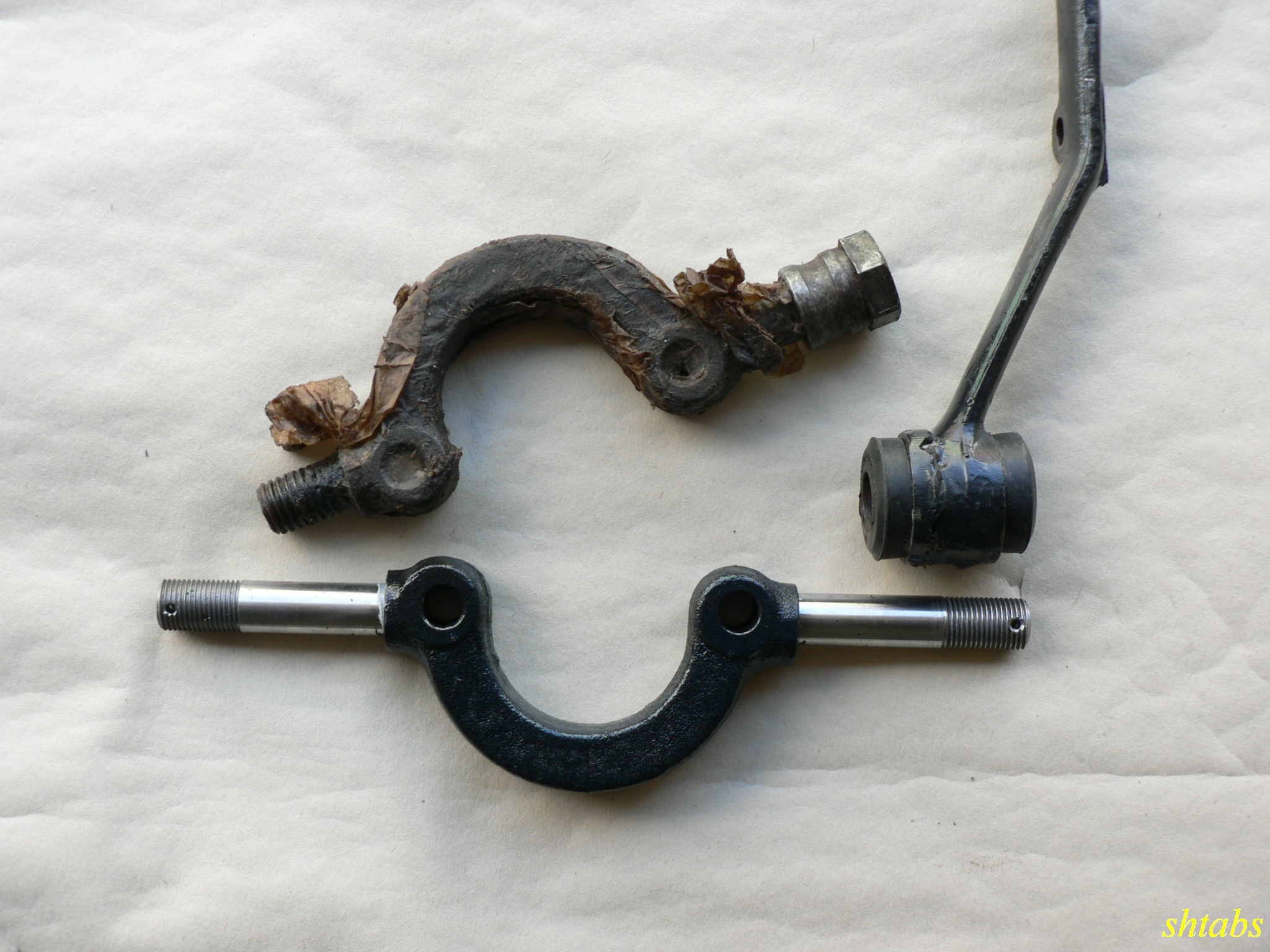

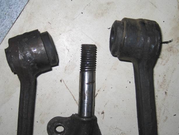

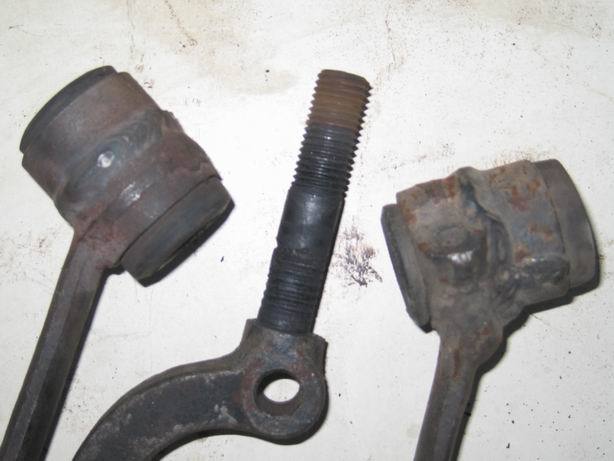

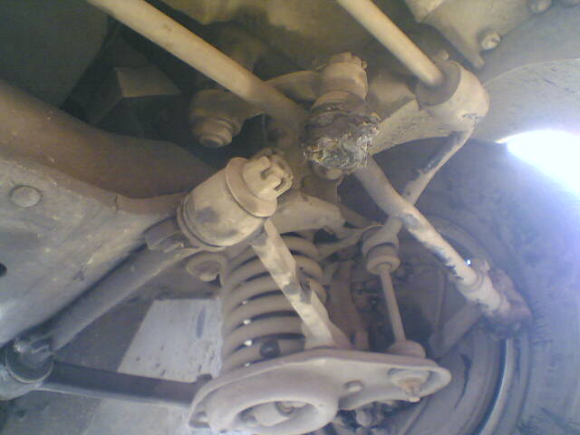

Saw   Вобщем ребята такая беда… Намаялся я с откручивани...   2008.08.31 19:29
shtabs   Приезжай, обсудим и сайлентблоки и все остальное… ...   2008.08.31 22:30
Aleks   О-о, вот это доездились, сколько машинке под брюх...   2008.09.01 8:58
Saw   долго ой как долго… :D   2008.09.01 15:51

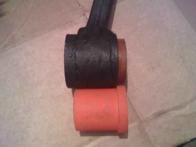

Andretti   У меня сайленты, купил самодельные (у нас на рынке...   2010.03.19 21:30

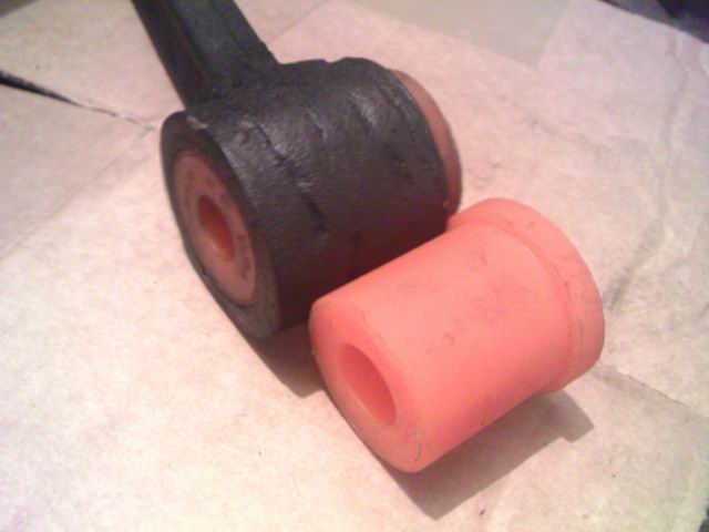

Garage   RE: Как поменять резьбу на резинку?   2010.03.19 22:20
popovitch   А что это за гламурные розовенькие резинки? Интере...   2010.03.19 23:37
Garage   http://z4.foto.rambler.ru/public/kordumov.e.v/_pho...   2010.03.19 23:57
oldbmw   Это ж ВАЗовский комплект?   2010.03.20 6:41
Garage   <IMG SRC=http://www.polyurethan.ru/products_pic...   2010.03.20 8:44
oldbmw   Да тут все понятно. Спасибо. Только непонятен сам ...   2010.03.20 12:15

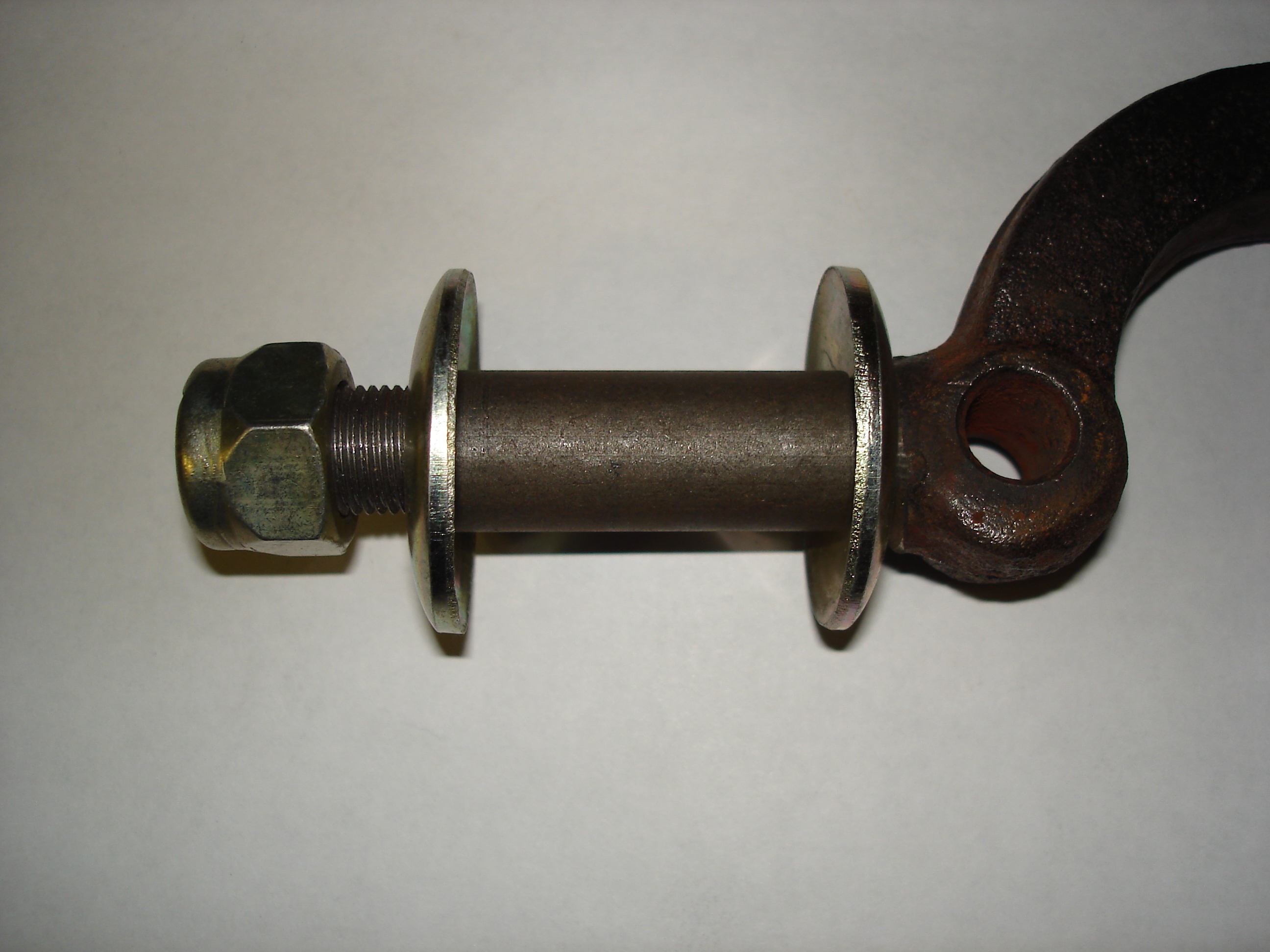

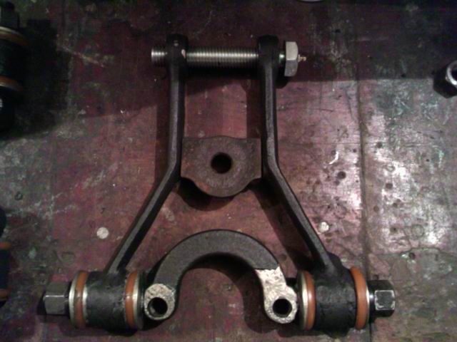

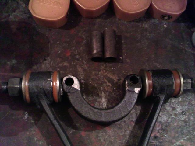

Vladimir   Переделка ходовой. 1.Выточить втулки нижних рычаго...   2012.08.14 22:56
Shtabs   Прошли уже почти 700 тык. - даже на новые не хочу...   2012.08.16 17:05
Vladimir   В таком случае лучше использовать гайки производс...   2012.08.16 18:54
Shtabs   Масло масляное? Имелось ввиду пока не понял что. ...   2012.08.16 19:20
Jack   Много лет капиталисты обходятся без шплинтов - я ...   2012.08.16 22:15

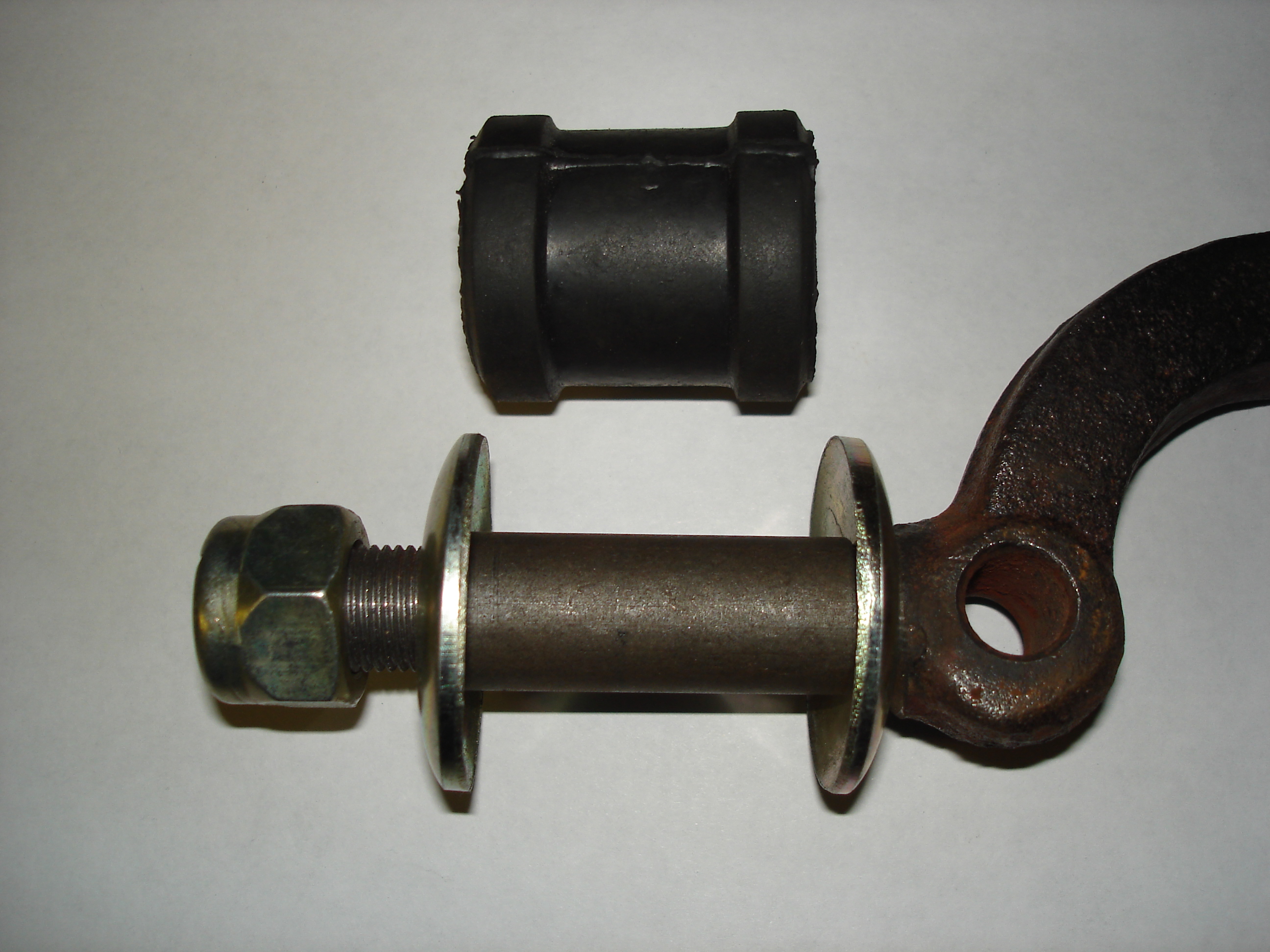

Shtabs   Переделка ходовой. 1.Выточить втулки нижних рычаг...   2013.02.15 17:55
Vladimir   Все резинки и втулки установлены с Газ 24-10. Рыча...   2013.02.17 21:30
Shtabs   Да с размерами рычагов все понятно, а вот втулки ...   2013.02.17 21:59
Vladimir   Все покупал как в наборе, как ремкомплект на 24-10...   2013.02.17 22:13
Shtabs   Тогда ты не понял мою мысль: рычаги 24 и 2410, ос...   2013.02.17 23:34
Vladimir   Согласен: по каталогу так и есть. Верхние резинки ...   2013.02.18 22:32
Shtabs   Ну если комплектом из упаковки - тогда должно быт...   2013.02.19 0:12
Vladimir   Увеличение внутр. диаметра на 2 мм — это ...   2013.02.20 19:56

Shtabs   Вот и последний вариант верхних рычагов по типу ГА...   2014.09.01 21:30
Shtabs   Сегодня ставил сайлентблоки из полиуретана на 24-...   2014.09.20 18:53
Romanson   На перед я еще не ставил, а на рессорах давно стоя...   2014.09.21 8:09
Shtabs   На перед я еще не ставил, а на рессорах давно сто...   2014.09.21 9:02
Romanson   Все тихо.   2014.09.21 9:20
Shtabs   Все тихо. Ну посмотрим - у меня куплены произв-в...   2014.09.21 17:30
Червонец   Полиуретановые втулки легко прессуются через пулю....   2016.03.02 13:24
Shtabs   Не нужно вводить народ в заблуждение: - ВСЕ втулк...   2016.03.02 14:39
Червонец   У меня на столе лежат 4 новых нижних рычага газ 24...   2016.03.03 10:56
Jack   И из каких же соображений, лежащий у Вас на столе ...   2016.03.03 17:25
Shtabs   У нас все может быть, а у меня под рукой нет ни к...   2016.03.03 17:42
Червонец   Передомной лежат три каталога-газ 24,2410 и 3102. ...   2016.03.04 13:49
Shtabs   Передомной лежат три каталога-газ 24,2410 и 3102....   2016.03.04 15:59
