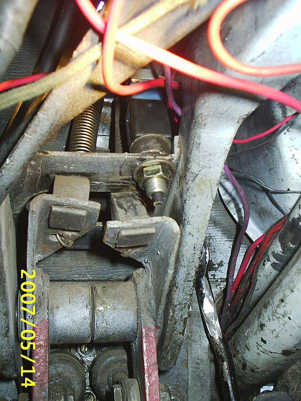

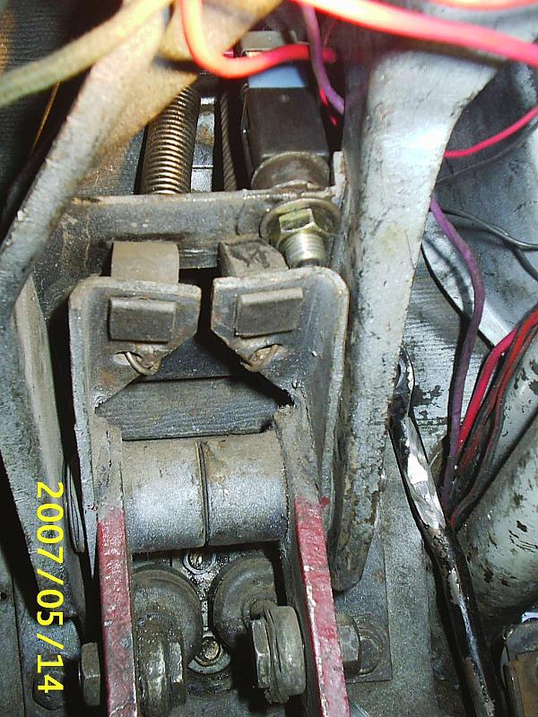

Теперь про датчик стоп-сигнала и что с ним можно сделать. Я заметил, что штатный датчик срабатывает слишком поздно. Пока не вдавишь педаль до пола, стоп-сигнал не горит. Лечится заменой лягушки, но проще один раз поставить концевик параллельно, и не переживать.
Долгое время я думал о том, чтобы продублировать штатную лягушку механикой. Рассматривал разные варианты. Однако всякие кронштейны на рулевую колонку меня как-то не впечатляли. Недавно нашёл более изящное решение:
supergaz21.narod.ru/foto3.htm
и тут же реализовал, благо концевик нарыл недавно (скрутил с какого-то Ниссана), а машина на СТО стоит. Правда, пришлось снять педаль тормоза, чтобы просверлить отверстие. А потом подобрать втулку нужной высоты, чтобы педаль не давила на корпус выключателя. И ещё пришлось немного подрезать упорную резинку педали.
Одно из преимуществ механического датчика — так как он срабатывает, стоит тронуть педаль тормоза, ещё во время выбирания свободного хода — им можно пугать тех, кто сзади не держит дистанцию, не тормозя при этом фактически. Также можно показывать торможение двигателем.
