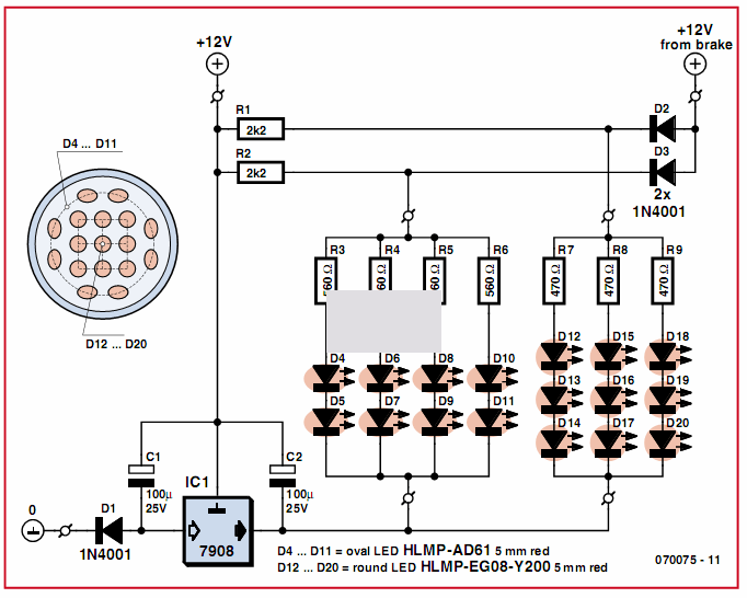

На просторах интернета была найдена вот эта схема: Прикреплённое изображение
Вчера собрал по этой схеме пробную версию. Проверил, подключив к Б/П с регулировкой напряжения. Схема работает от 8В до 16В без проблем. Что понравилось в этой схеме, когда подается питание на стопы, диоды светят ярко, а когда подано питание на габариты (диоды светят тускло) и потом подключаешь стопы, то диоды светят ярко, но тусклее чем отдельно. Т.е. днем стопы и повороты видно хорошо, а ночью яркость уменьшена и не слепит.
Элементы стоят копейки, 7908 - 2 грн. диоды по 1грн. резисторы и емкости совсем мелочь.

Деточка   На просторах интернета была найдена вот эта схема:...   2010.02.22 15:40
