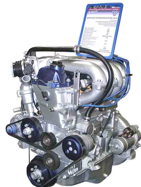

А есть ещё 249-ый мотор, только не пойму по фотографии, он на старом блоке, 8-ми клапанный?
ТЕХНИЧЕСКИЕ ХАРАКТЕРИСТИКИ:
- Топливо, бензин - АИ-93 или А-92
- Диаметр цилиндра и ход поршня, мм - 100x92
- Рабочий объем, л - 2,89
- Степень сжатия - 8,8
- Мощность при 4000 об/мин, л.с.- 150
- Макс. крутящий момент при 2000-2500 об/мин, кгс. м - 24,5
- Минимальный удельный расход топлива, г/л. с. - ч - 185
- Настройка на выпуске - есть
- Масса, кг - 172
