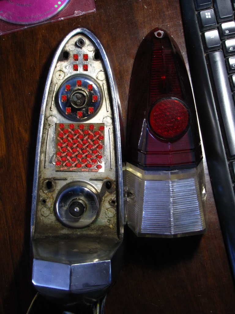

В общем, я сделал вот что.
Saw

Хочу себе таким образом сделать. На неделе еду за матрицами и буду паять smile.gif

Stirlitz   Сегодня я зафотографировал свою систему. Система т...   2006.12.30 15:47

Stirlitz   В субботу был на радиорынке в Киеве с LMichael и к...   2009.10.09 21:49

Stirlitz   Ещё раз доработал фонари заднего хода. [*]Вместо л...   2010.03.27 21:52

DoctorLivesey   Задняя "птица" с лампочками, запараллеле...   2010.03.28 19:55
Hellbomb   Светодиоды ставить будешь?   2010.03.30 0:02
DoctorLivesey   Угу… Уже купил демо-птицу (для моделирования), при...   2010.03.30 0:59
