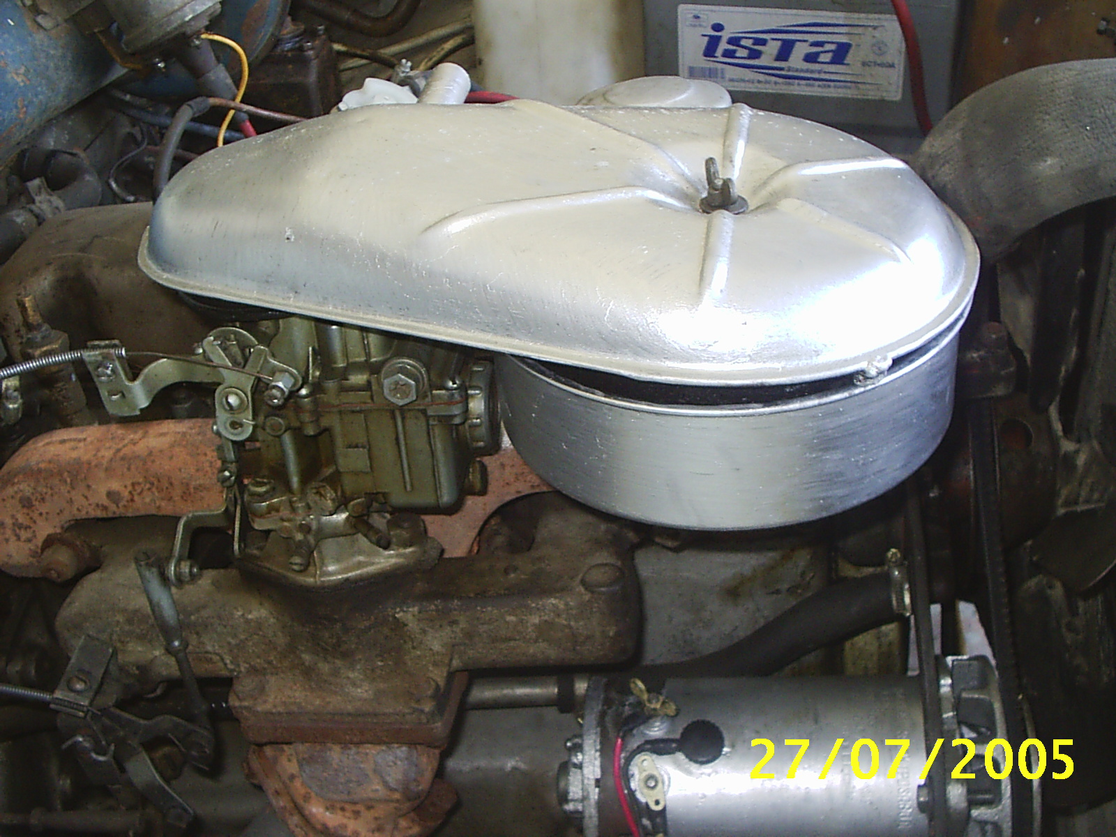

Hellbomb   Интересно, как выглядит оригинальный для К-131(А) ...   2010.02.08 23:19
Mayor   Если под оригинальным подразумевается то что стави...   2010.02.09 7:47
Stirlitz   Вот он.   2010.02.09 9:02
Hellbomb   А к клапанной крышке он чем крепится?   2010.02.09 11:41
Stirlitz   Ничем. Ему это ненужно. Он целиком опирается на кр...   2010.02.09 11:44
Hellbomb   Выглядит как-то не очень… а что - круглых кастрюль...   2010.02.09 13:23
Mayor   Тот что на снимке - инерционно масляный. А более п...   2010.02.09 16:34
