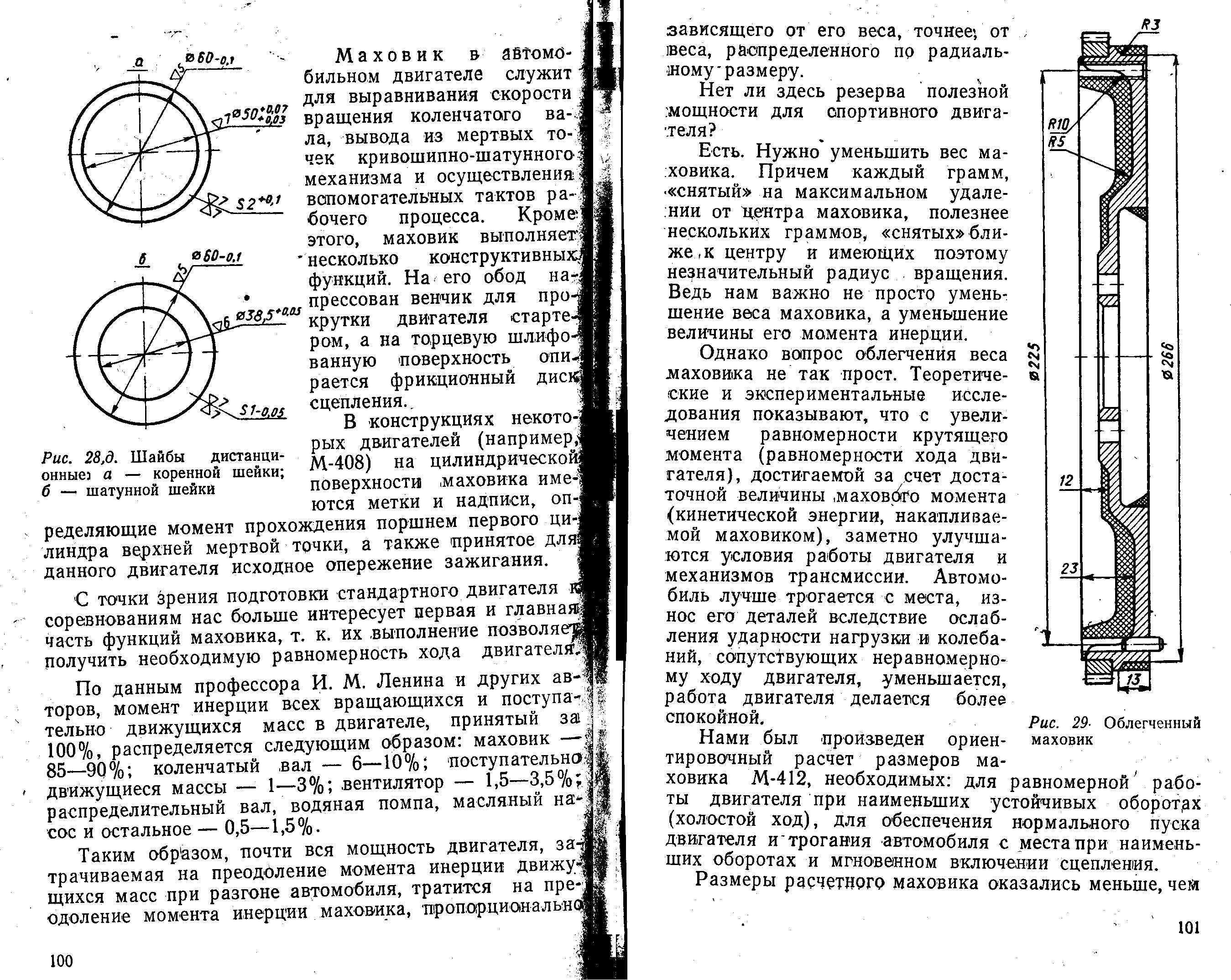

сообщение 2007.05.20 13:42
Читая Сингуринди, наткнулся на главу про облегчение маховика. Чтобы не перенабивать, просто добавил как картинку. Читайте и делайте выводы…

Stirlitz   Читая Сингуринди, наткнулся на главу про облегчени...   2007.05.20 13:42
ADK-XXI С-Пб   Где продолжение?   2007.05.20 18:15
Stirlitz   В продолжении сказано, что с 8 кг маховик Москвича...   2007.05.20 19:58
ADK-XXI С-Пб   Возможно уменьшение момента инерции маховика на оч...   2007.05.20 20:03
Stirlitz   Что-то я не понял, про какой вентилятор идёт речь....   2007.05.20 20:40
ADK-XXI С-Пб   Именно в твоей цитате из книжки влияние вентилятор...   2007.05.20 22:52
Stirlitz   А! Ну так то же не статья, а книжка! Помн...   2007.05.20 22:59
Валентин В.В.   Кило, полтора кила это несурьезно :) 10 кг должен ...   2007.05.21 17:56
