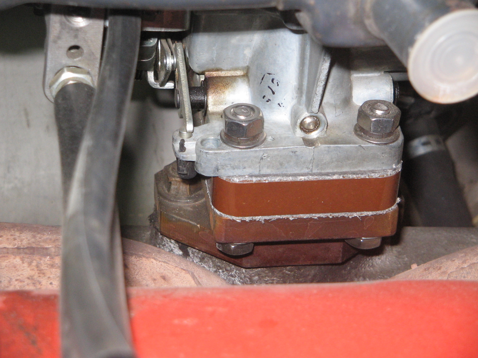

Имя: Глеб
Возраст: 56
Авто: ГАЗ-21Р '1964
Из: Херсон
Был(а): 2024.08.20 19:12
Так стоит у меня blink.gif .Переходник стальной bomb.gif , отполирован внутри и сглажены все острые кромки.

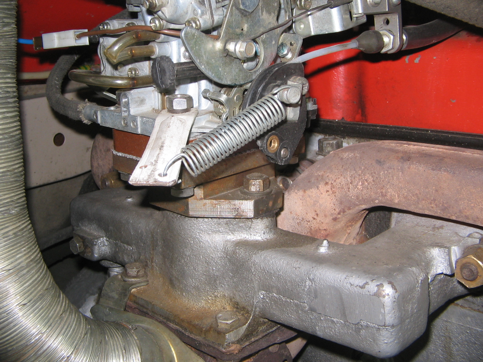

valik1   здрасте Всем! вот какая у меня вышла конструкц...   2009.02.11 23:05
