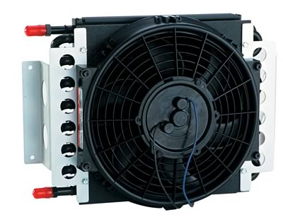

Особо горячие парни ставят маслянные радиаторы с вентиляторами охлаждения

Rodder   Особо горячие парни ставят маслянные радиаторы с в...   2010.01.28 20:00
ADK-XXI С-Пб   Особо горячие спортсмены ставят полнопоточный ради...   2010.01.28 22:00
Garage   Особо горячие спортсмены ставят полнопоточный рад...   2010.01.28 22:30
