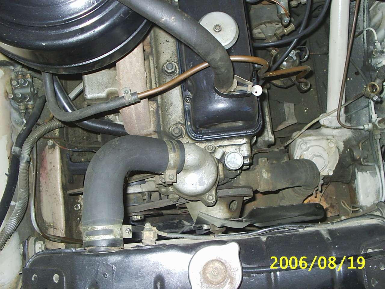

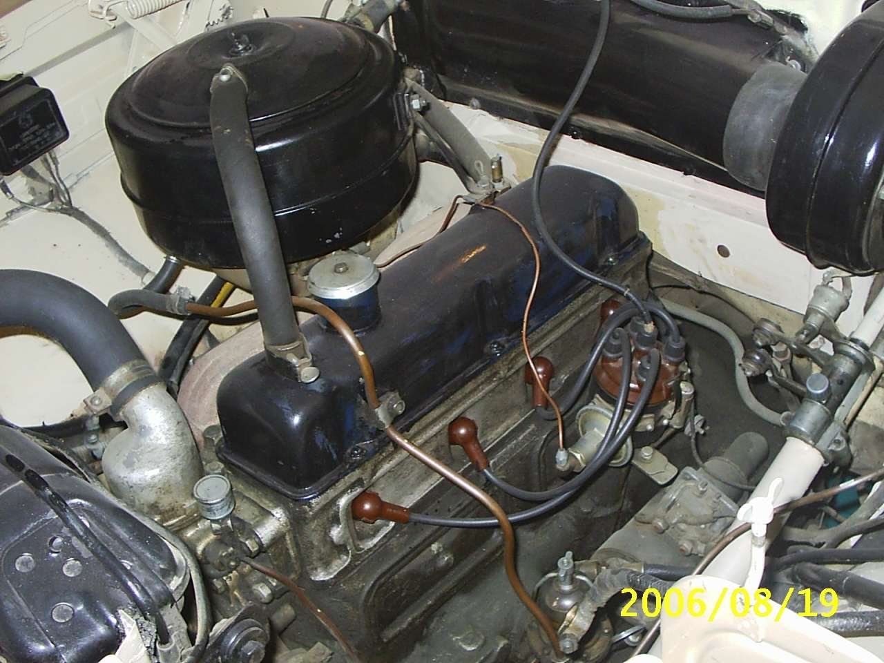

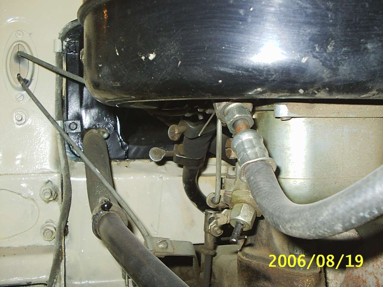

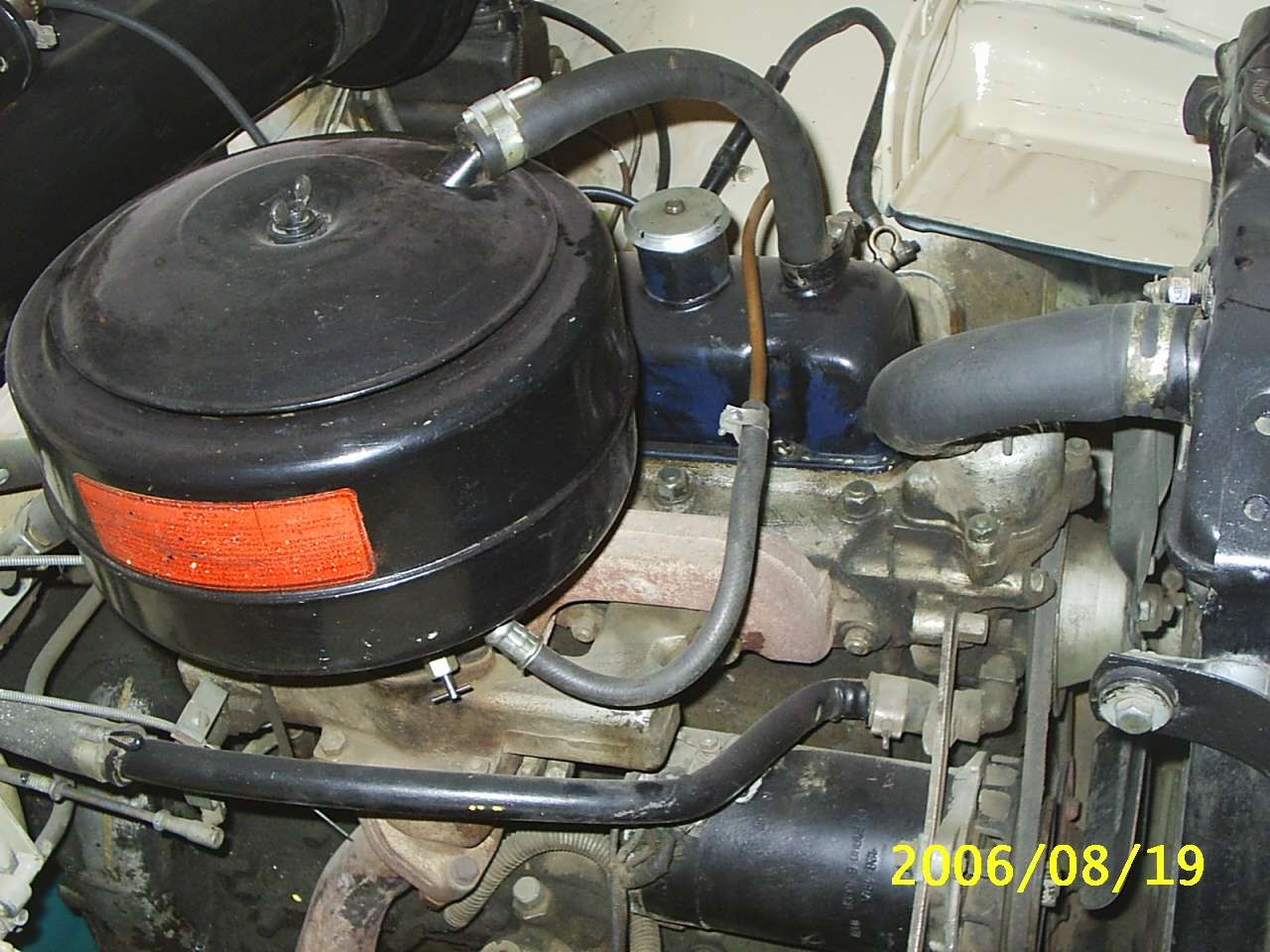

сообщение 2007.05.17 18:26
Фотографии первого выпуска из музея ГАЗа прилагаются. Про качество реставрации «музейного» экземпляра просьба в отдельной ветке. К сожалению, когда фотографировал, не думал про вентиляцию, поэтому крышку толкателей и воздухан сзади не зафотал.

6-String Samurai   Снимал сегодня стартер, и стало любопытно, что за ...   2006.11.04 22:18
Скиф   Все нормально. У тебя открытая вентиляция картера.   2006.11.04 22:33

Stirlitz   Фотографии первого выпуска из музея ГАЗа прилагают...   2007.05.17 18:26
Михаил   Отож, по воздухану вроде понятно, а как от крышки ...   2007.05.17 19:53
Stirlitz   Примерно так. Я собираюсь использовать отсос от от...   2007.05.17 21:16
