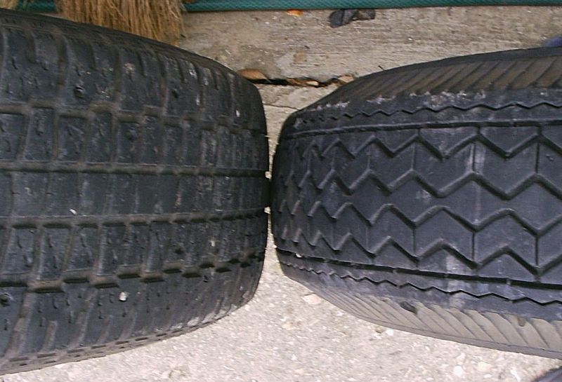

Второй вопрос, который меня волнует — шины должны быть мягкими. Почему? Накат лучше. Сопротивление качению у жёстких шин выше. На первый взгляд, парадокс — ведь у поезда, у которого стальные колёса, оно низкое. Но если вдуматься, то всё правильно: мягкие шины обволакивают неровности дороги, а с жёсткими приходится на каждый камешек «въезжать», затрачивая больше энергии. Ведь поезд-то катится по гладеньким рельсам. И тут, боюсь, нужно смотреть только в сторону импортных шин.

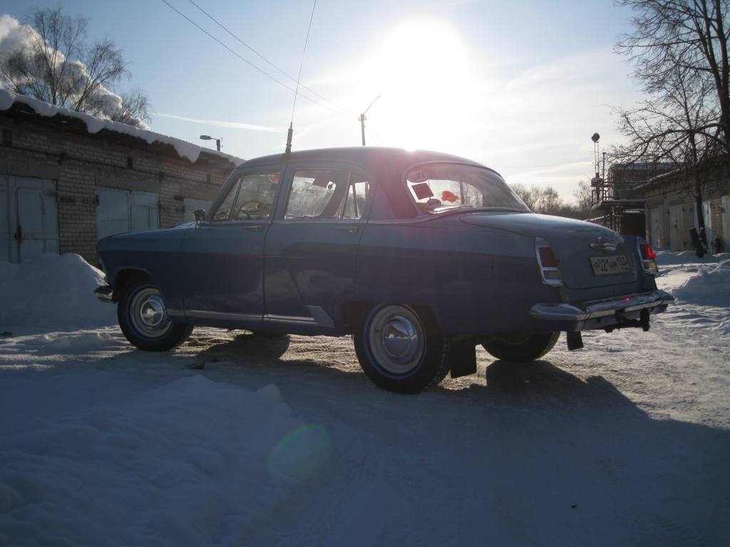

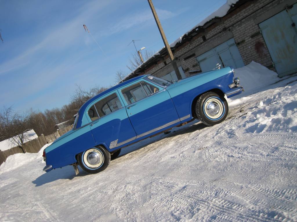

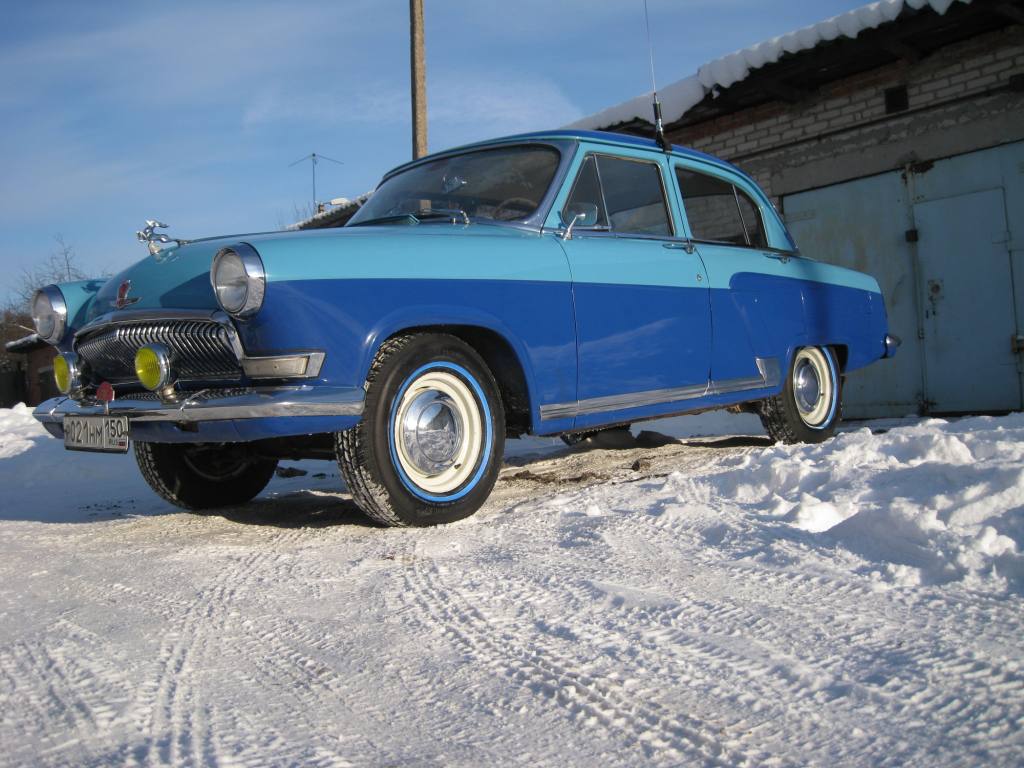

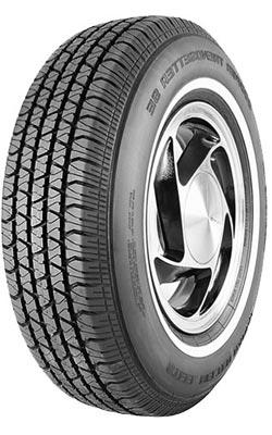

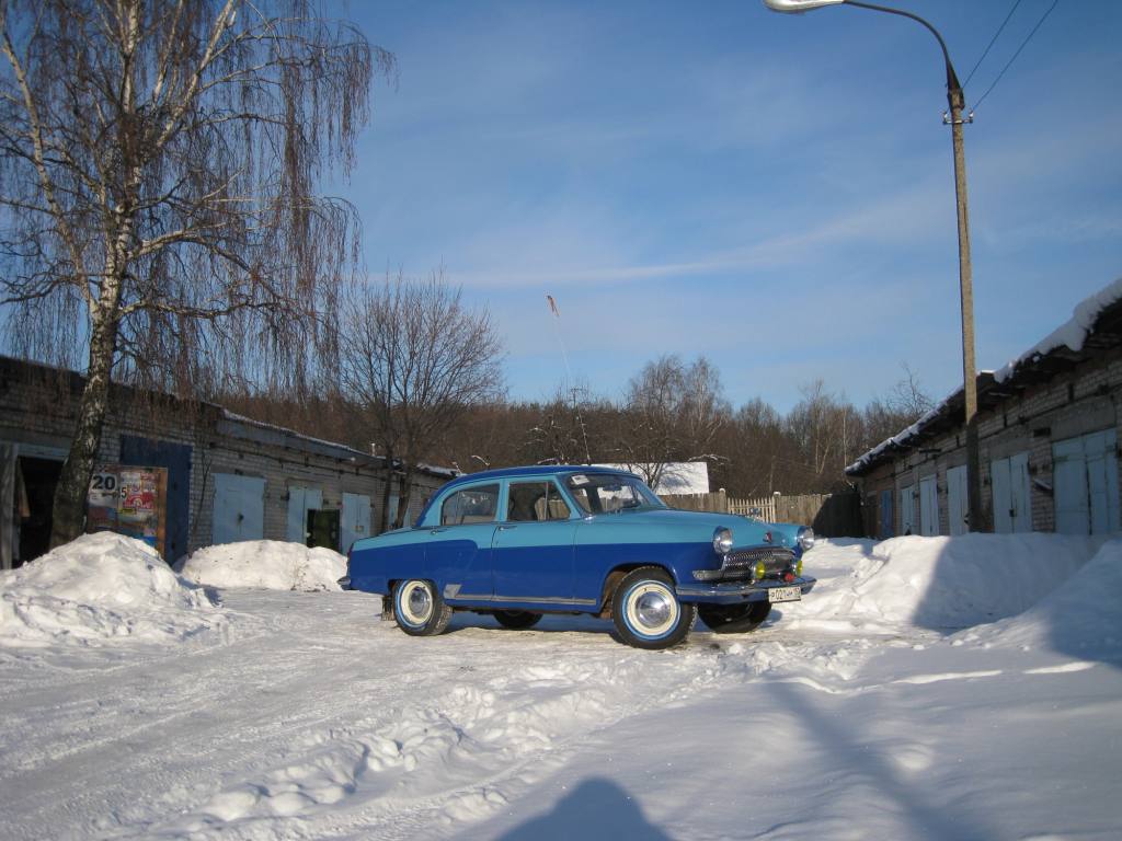

Цитата(LIN @ 2010.01.15 16:21) *
Цитата(Olenevod.ru @ 2010.01.15 7:25) *
Вчера сбылась моя мечта о приобретении новой резины для машинки.
И так: Cooper Trendsetter SE 225x75R15 с узкой белой полосой,
Дружище, как поставишь на авто - сфотографируй общий вид авто - выложи фотки на форум. Очень интересно поглядеть. Заранее спасибо
В прошлое вскр "переобулся", но закончил процедуру под вечер, т.е. на улице уже темно было. С фоторепортажем решил отложить до светлого времени суток. И вот через неделю, сегодня, настал морозный солнечный денёк - я в гараж. Далеко выезжать не стал, дабы соль дорожную не цеплять, а выгнал в междурядье, благо у нас такое пространство, что самолет можно запросто сажать. Ну собственно и всё. Результат на лицо:
ЗЫ: С синей полосой даже лучше смотрится, жаль, что рано или поздно сойдет… Надо будет Cooper'у спецзаказ сделать на синюю полоску! wink.gif

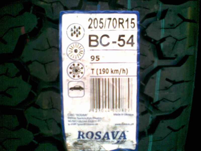

VOV65   Вот купил мне вчера Женя (Офицер) в Белой Церкви д...   2008.09.02 8:52
raincat   Себе поставил такие: 195/80 R15 94 S Federal MS-35...   2008.09.02 8:57
VOV65   В магазине стоят 322 грн., на рынке 350грн. Вот о...   2008.09.02 11:12

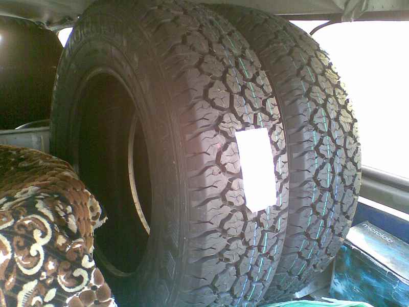

Бармалей   Три дня назад поставил Nexen ROADIAN HT 215/75 R15...   2009.03.19 0:14

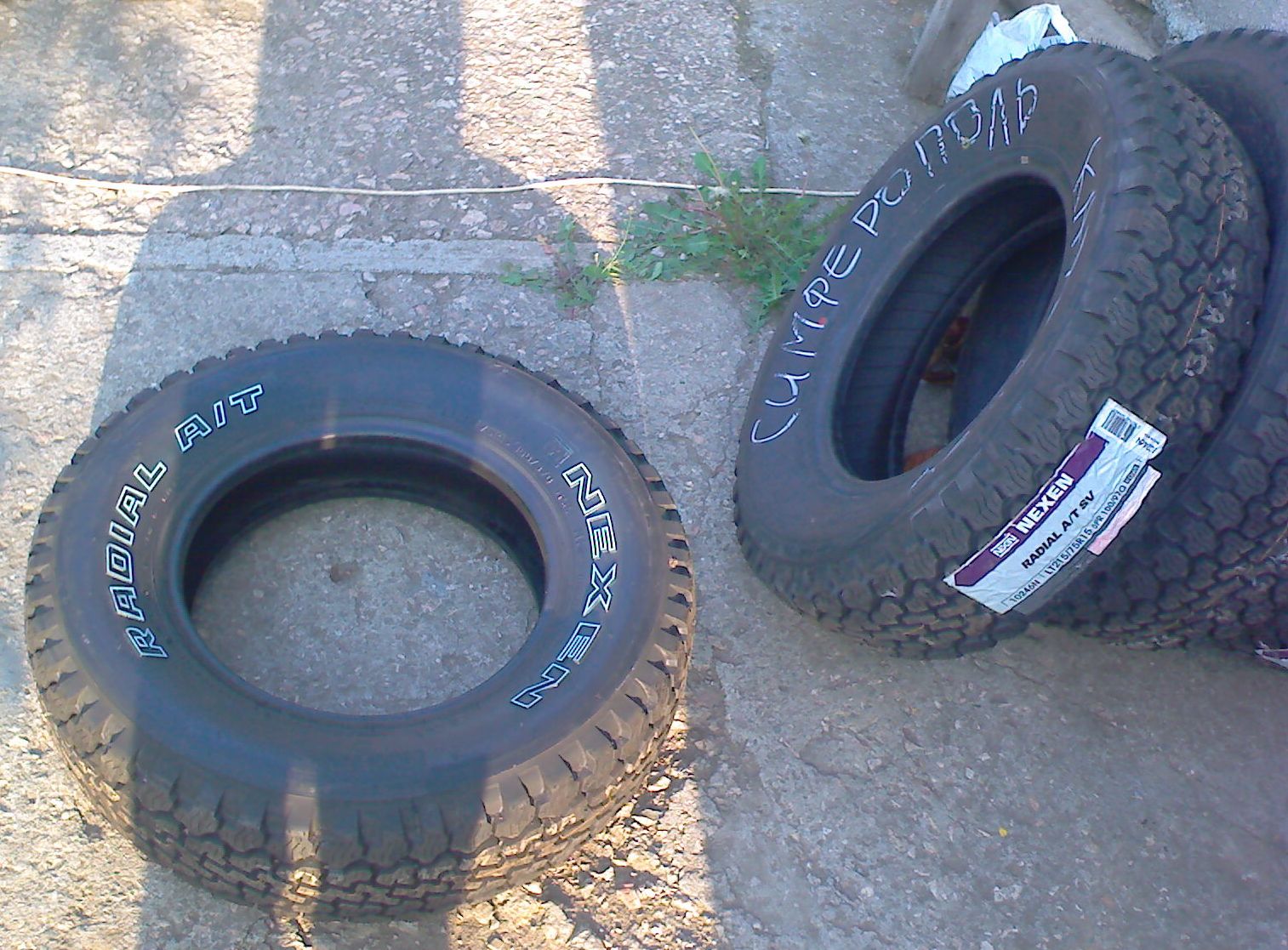

Antonio   А я поставил Nexen Radial A/T NEO Покупал тут www....   2009.04.27 9:29
Zimorodok   Nexen Radial A/T NEO точно такие брал прошлой весн...   2009.04.27 12:37

Hellbomb   Да, больше. Это и видно на фото:)   2009.09.21 21:11
Stirlitz   Вот блин. Придётся пояснить. Если посмотреть на ф...   2009.09.21 21:39
Ваня73   Да!Но за дорогу держится не середина а протект...   2009.09.22 8:02
Stirlitz   Вот потому 215 и лучше! Ещё хочу добавить по ...   2009.09.22 8:43
Dok.54   Вот потому 215 и лучше!! Подумал — всего...   2009.09.22 9:16

Garage   http://photofile.name/photo/garage21/3579412/large...   2009.09.23 9:22
Stirlitz   Как я уже говорил, важен не статический диаметр по...   2009.09.23 9:34
retromehanik +1   Какой размер выставил на сравнение Garage ? А я в ...   2009.09.23 10:39
Garage   на первой фотке резина Кама-218(шевроле-нива на ро...   2009.09.23 10:55

Olenevod.ru   Всем привет! Вчера сбылась моя мечта о приобре...   2010.01.15 7:25
VOV65   Поздравляю с приобретением! Цена конечно подоз...   2010.01.15 12:05
LIN   Вчера сбылась моя мечта о приобретении новой рези...   2010.01.15 15:21
Olenevod.ru   Дружище, как поставишь на авто - сфотографируй об...   2010.01.15 19:22
Stirlitz   Она сама сойдёт через пару месяцев.   2010.01.15 20:25
Olenevod.ru   Вчера сбылась моя мечта о приобретении новой рез...   2010.01.25 0:33
Stirlitz   А ты ещё хотел от голубой полосы избавляться. Она ...   2010.01.25 0:41
Olenevod.ru   Спасибо, Игорь, на добром слове! Теперь уже по...   2010.01.25 0:58
