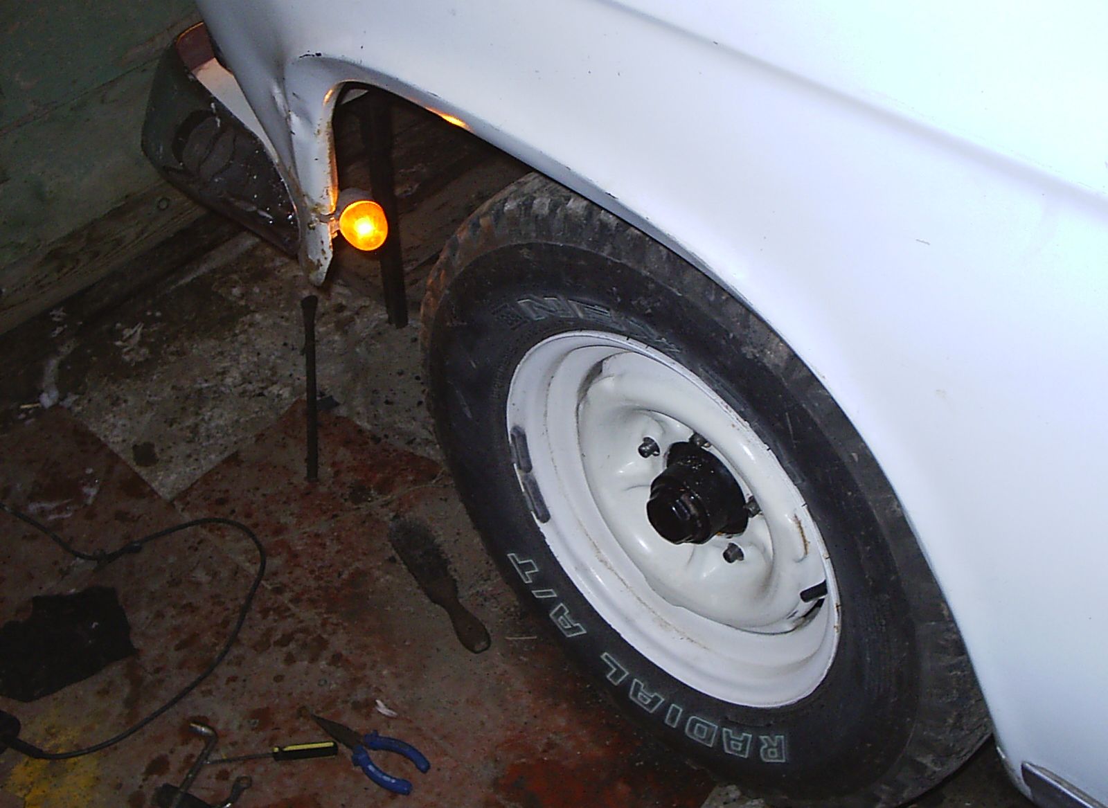

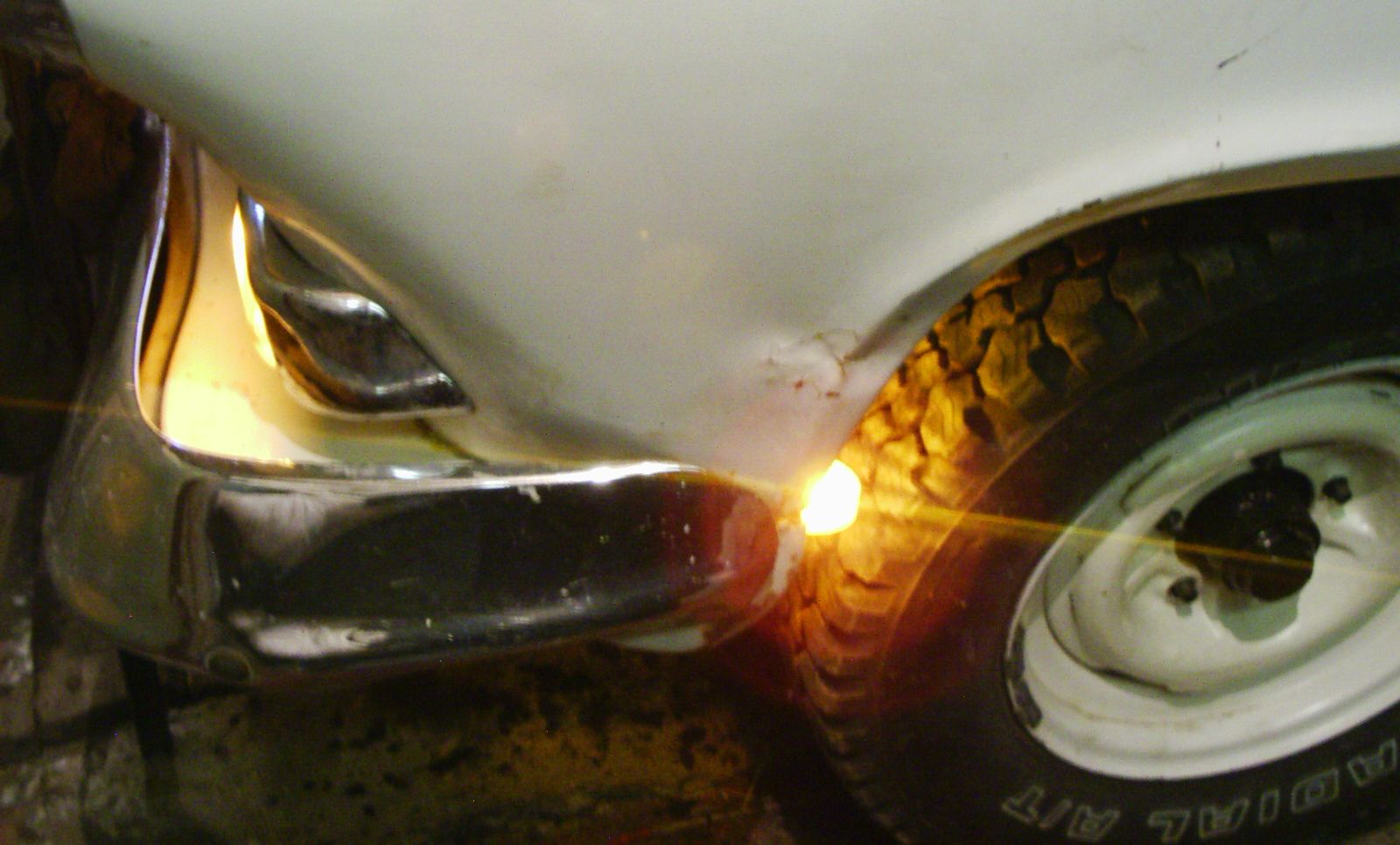

Давно была у меня мысль вставить повторители указателей поворота в передние арки; после того, как я заметил подобное решение на каком-то паркетнике (как выяснилось позднее, Порше-Кайен). Меня это привлекало тем, что не надо портить крылья, да и повторители незаметны, пока не замигают. Зато если уж замигали, то освещают всю тёмную арку и хорошо заметны днём, когда солнце может просвечивать повторитель на крыле насквозь.
И вот вчера удалось это реализовать. См. фото. Чем мне ещё нравится мой вариант — повторители на шарнирах, их можно повернуть так, что они торчат наружу, а можно спрятать в крыло.
