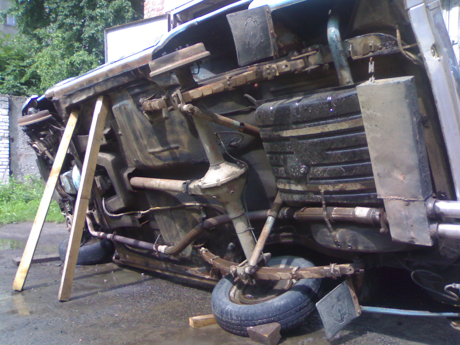

> НаРЫЛ проблему, или, не прыгайте с бровок. Лопнула труба коллектора.
Shellenberg
сообщение 2008.05.09 18:05
Сегодня спрыгивая с бровки передком, не умея этого делать, сыграли на аммортизаторах вверх- вниз. Треснулся глушителем об край бровки, но глушак оказался крепче, и конкретно лопула выходная труба коллектора. Что делать? СОС. Заменима ли она в отдельности?

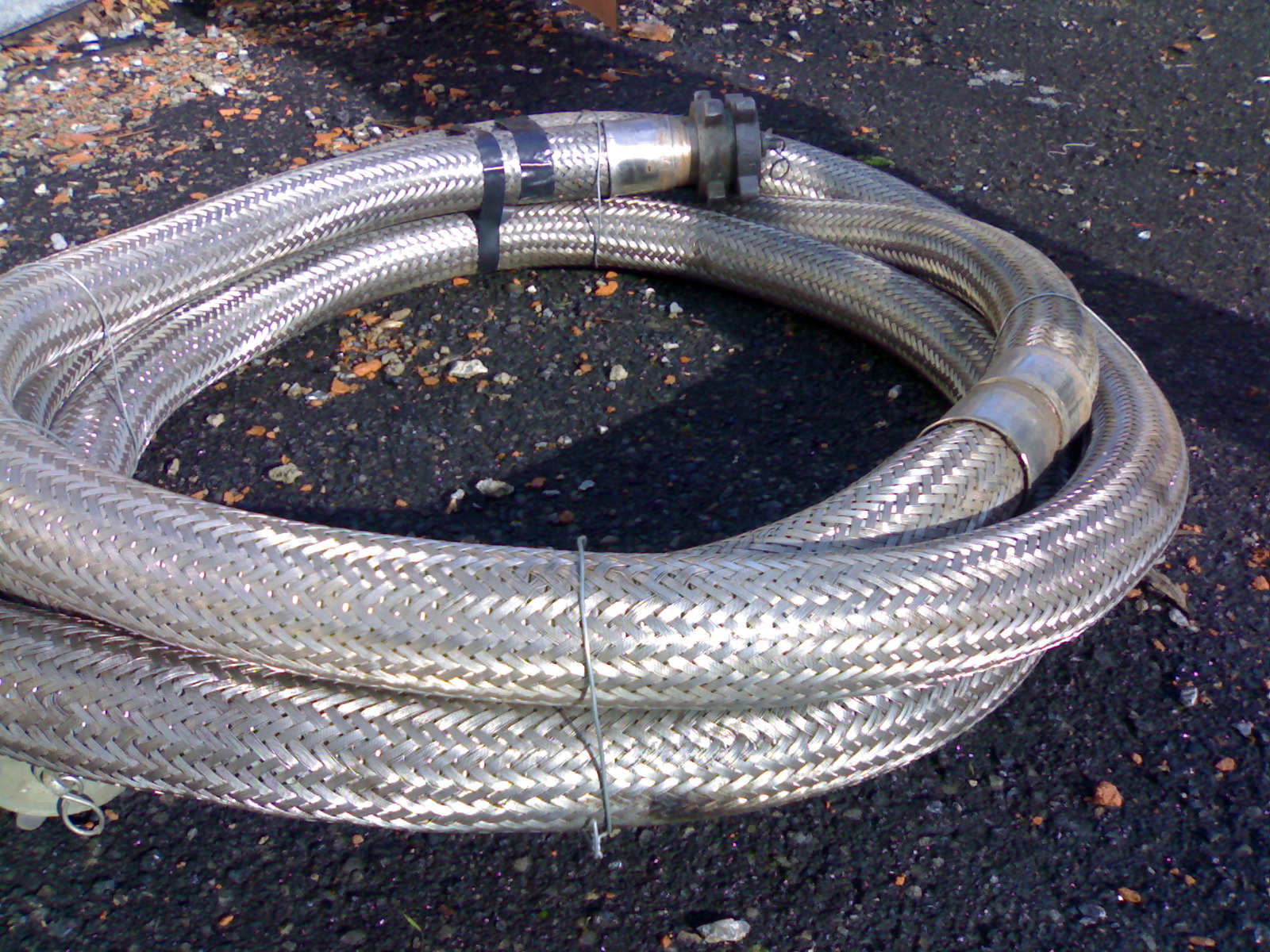

Може і сільфон , я це назвав гофра , суть роботи не міняється . На рахунок багатослойності сумніваюсь, зверху іде один слой дроту а в середині звичайна гофра , можна ще назвати металорукав , це все звичайно з нержавійки . Я таку штуку розрізав на всяки там куски і кусочки тому і вкурсі .
Прикреплённое изображение А скільки б коштували ці 8 метрів 04000000.gif ?
А це стоїть у мене… Прикреплённое изображение
Shellenberg   НаРЫЛ проблему, или   2008.05.09 18:05
petras   Не вижу никакой трагедии. Без проблем можно поменя...   2008.05.09 19:39
smehanik   Какой-то чудной коллектор на фото получился…   2008.05.09 20:35
Мистер Слава243   Ехала ли машина после этого?   2008.05.09 21:33
Shellenberg   Исчо и как. Только дребезг не для слабонервных. Та...   2008.05.10 1:32
lexx   Голова сильно болеть будет… А так проблем никаких ...   2008.05.10 7:46
Bogdan   Я аналогичную ситуацию на запорожце разрулил замаз...   2008.05.10 8:27
Shellenberg   Виктор, время жалко чьё? То, за которое платится?   2008.05.10 23:03
VOV65   Нифигасе :blink: . Такого я не видел и не слышал....   2008.05.12 11:22
Mayor   Нифигасе :blink: . Такого я не видел и не слышал...   2008.05.12 12:19
Shellenberg   Замена коллектора иногда приводит и к снятию мото...   2008.05.12 13:14
Lev   Лучше пролей гайки ВД-40, или уксусной эссенцией. ...   2008.05.12 13:22
VOV65   Лев правильно советует. Обязательно так сделай. И...   2008.05.12 13:54
Mayor   А пока залеплю хол. сваркой. Интересно, н...   2008.05.12 13:59
Bogdan   Это одна из самых нагретых частей мотора. Иногда ...   2008.05.12 16:51
Shellenberg   Спасибо, господа. Попробую залепить, пока не найду...   2008.05.12 16:54
Мистер Слава243   Там темка про герметики. Богдан подкинул http://fo...   2008.05.12 19:00
Mayor   Сварка называлась ABRO, в чёрной упаковке. Я не...   2008.05.13 6:39
Shellenberg   Имеется. Сегодня прикупил на базаре. АBRO Thermome...   2008.05.13 21:55
Bogdan   Ну, остаётся теперь выдержать технологию и будет т...   2008.05.14 10:33
Gera   Сегодня спрыгивая с бровки передком, не умея эт...   2008.05.14 13:37
Shellenberg   Выхлопная и коллектор нарисованы на этикетке хо...   2008.05.14 22:33
Mayor   Читота я не узнаю выхлопную и коллектор! Ну...   2008.05.15 7:39
Shellenberg   Первый, блин, комом. :( Теперь я знаю ещё одного ...   2008.05.15 12:41
Bogdan   Значит что-то не так делал. Должно было вгрызться ...   2008.05.15 13:15
Shellenberg   Всё соблюдено. Наждак, спирт для обезжиривания. :r...   2008.05.17 7:37

Lion   Славон а чо не получиться , у мене гофра від лонже...   2010.01.09 17:44
Славон   Вот именно что гофра. Сильфон - это многослойная п...   2010.01.09 21:00
Lion   Може і сільфон , я це назвав гофра , суть роботи ...   2010.01.10 15:36
