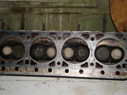

Верно. Груши видно глазом. Особенно если положить ГБЦ с грушами рядом с 2401 и глянуть.
Ну и фотку с грушами если угодно привожу.

Nikita   Итак, вот она эта ГБЦ. Верхняя помпа и клапаны 47 ...   2011.08.31 21:05
Stirlitz   Да чего ж ВЫ такие невменяемые? :blink: А ты вменя...   2011.08.31 21:53
