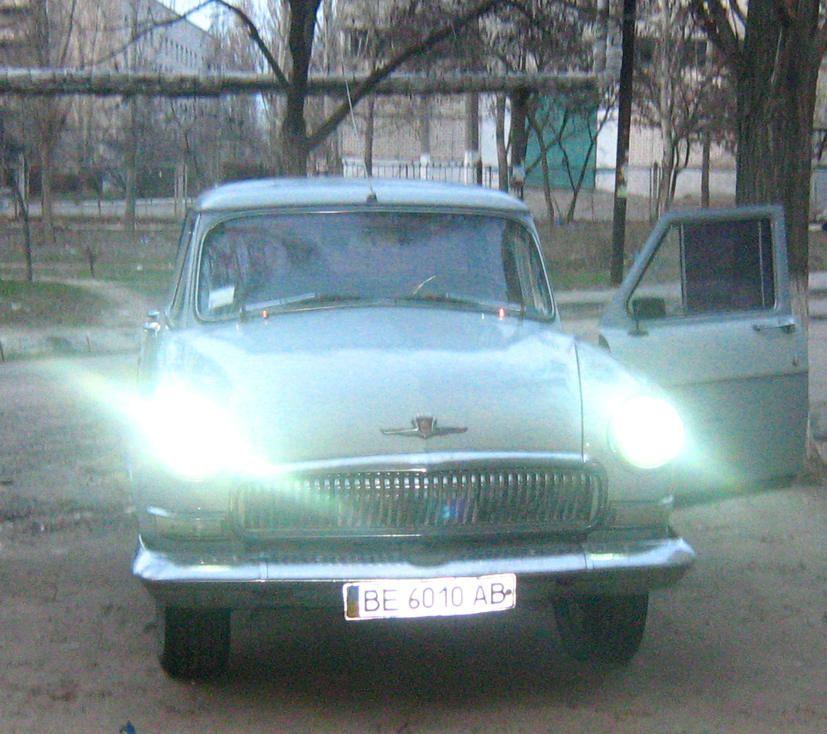

Вот фотка днем

Vendigo   Влепил себе ксенон в фары. Причем именно ксенон, т...   2009.12.12 1:33
Валентин В.В.   …и как лучи выставился? Смотреть на машину с 10-15...   2009.12.12 8:53
Vendigo   оптика светила низковато, на асфальте пятно в 10м,...   2009.12.12 23:30
Stirlitz   Гы, я вчера видел Москвич-2140 с ксеновыми фарами....   2009.12.13 9:17
borigen   Какой ксенон можно поставить нам? Биксенон, с гало...   2009.12.13 18:15
Vendigo   Собственно как работает биксенон. Управляется он э...   2009.12.13 21:03
