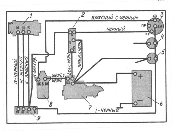

Привет всем. Нужна помощь.
Видимо пришло время и мой старый, добрый Г-12 начал безбожно свистеть.
После неудачных поисков щёток и подшипников, мои нервы не выдержали и я решил, что пора купить переменник (давно хотел, но не было повода).
Взял генератор со встроенным реле, 65А.
На нём естественно два вывода: "В"-возбуждение и "+"
После прочитки данной темы составил план подключения генератора:
1. "В" генератора подключаем к катушке зажигания, клемма В-ВК (чтобы при включении зажигания на генератор постоянно подавалось 12V, у меня туда подключён электроклапан с ДААЗ-2107)
2. "+" генератора соединяем с проводом, подсоединённым к клемме "Б" нашего старого реле-регулятора, т.е. напруга пойдёт на амперметр.
3. С клеммы "Я" отсоединяем провод идущий на реле включения стартёра и кидаем его на массу.
4. Все остальные провода висят в воздухе
Вот подскажите правильно я всё понял или не очень (особенно интересует третий пункт).

Stirlitz   Итак, вот я наваял схему подключения данного генер...   2008.12.22 23:27
ADK-XXI С-Пб   Москвич, это не модель генератора. Их было море. ...   2008.12.22 23:35

Stirlitz   Не работает этот генератор ни хрена. Или я что-то ...   2008.12.24 12:25
ADK-XXI С-Пб   Хреновина с коричневым проводом, видимо, конденсат...   2008.12.24 12:39
Stirlitz   В+ подсоединена к + АКБ. Так?По схеме получается т...   2008.12.24 12:51
