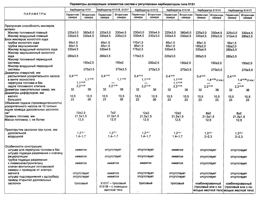

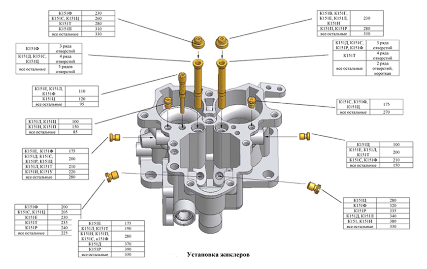

Смысл моей заботы %) 1-го утром это чудо устройство, К-151Е! В общем, работает оно нормально, менять его хочу только на инжектор, но поразмышлять о его судьбе можно. В общем, озадачился я конфигурацией жиклеров. Предысторию все знают; у меня двигатель с чистокровного УАЗа и карбюратор там К-151Е, причём на один и тот же двигатель, но для разных машин ставится один и тот же карбюратор, но с разными комбинациями жиклеров. Вот и решил с Вами посоветоваться.
Стоит ли вообще над этим думать? (типа работает и не надо устройству мешать это делать).
Будет ли выигрыш в экономии/приемистости если замутить замену.
Вот что нашёл:
Авто-карбюраторы
N Модель Применяемость
1. К151 а/м "Волга", "Газель" (двиг. ЗМЗ-402 и его модификации)
2. К151 В а/м УАЗ (двиг. УМЗ 417 и его модификации)
3. К151 Д а/м "Газель", "Соболь" (двиг. ЗМЗ-406 и его модификации)
4. К151 Е а/м УАЗ (двиг. УМЗ 421 и его модификации)
5. К151 И а/м "Волга", "Газель" (двиг. ЗМЗ-410 и его модификации)
6. К151 Л а/м УАЗ 3160 и его модификации (двиг. УМЗ 421)
7. К151 С а/м "Волга", "Газель" (двиг. ЗМЗ-402 и его модификации)
8. К151 Т а/м "Газель" (двиг. УМЗ 421 и его модификации)
9. К151 У а/м УАЗ (двиг. ЗМЗ-402 и его модификации)
http://www.gpmag.ru/article/practic/2004_1…02_22-11_48_12/
http://www.gpmag.ru/article/practic/2005_0…04_14-15_17_13/
http://www.gpmag.ru/article/practic/2005_0…03_29-17_14_45/
Пару интересных статей, на мой взгляд.
Постоянно натыкаюсь на разные таблицы жиклеров с разными данными; к чему бы это?
