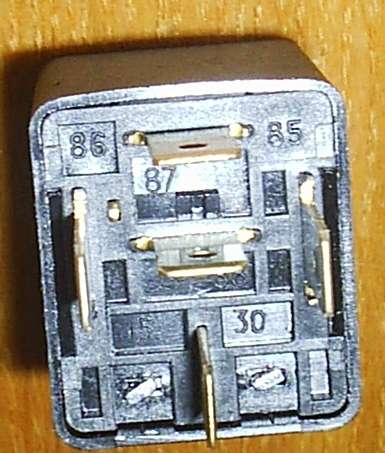

Stirlitz   Сегодня облазил весь авторынок в поисках кнопки ав...   2007.05.13 12:13
lexx   так на схеме вот тут http://forum.gaz21.org.ua/ind...   2007.05.13 13:34
Stirlitz   Значит, можно брать семиконтактную спокойно? Меня ...   2007.05.13 14:52
lexx   Придется… Реле: боковые 85 и 86 - обмотка, без н...   2007.05.13 15:47
Stirlitz   Вот так уже понятнее! А что за контакт 15? То...   2007.05.13 17:23
lexx   Не, 85 например на массу, а 86 к цепи габаритов. 3...   2007.05.13 17:38
Stirlitz   На фотке не видно. Надпись симметрично 30. Вот сф...   2007.05.13 18:44
lexx   Нет там 6-го контакта. Это контакт 30. А "15...   2007.05.13 21:15
Stirlitz   Не, 85 например на массу, а 86 к цепи габаритов.А ...   2007.05.23 0:35
lexx   Ага :lol: Обмотка реле - это как лампочка. Ее ...   2007.05.23 7:12
