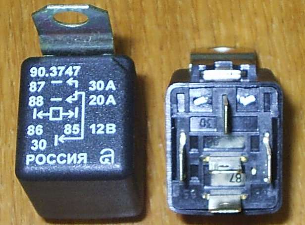

По поводу дополнительных поворотников — не стал я городить огород, а нашёл реле 90.3747, которые размыкаются при пропускании тока. Правда, как его подключить, надо ещё разбираться. У него не 4 контакта, а 5. Вот фото. Я так понял, что два боковых — собственно рабочие, а три средних — управляющие. Какие будут предложения?

Stirlitz   Сегодня облазил весь авторынок в поисках кнопки ав...   2007.05.13 12:13
lexx   так на схеме вот тут http://forum.gaz21.org.ua/ind...   2007.05.13 13:34
Stirlitz   Значит, можно брать семиконтактную спокойно? Меня ...   2007.05.13 14:52
lexx   Придется… Реле: боковые 85 и 86 - обмотка, без н...   2007.05.13 15:47
Stirlitz   Вот так уже понятнее! А что за контакт 15? То...   2007.05.13 17:23
lexx   Не, 85 например на массу, а 86 к цепи габаритов. 3...   2007.05.13 17:38
Stirlitz   На фотке не видно. Надпись симметрично 30. Вот сф...   2007.05.13 18:44
lexx   Нет там 6-го контакта. Это контакт 30. А "15...   2007.05.13 21:15
