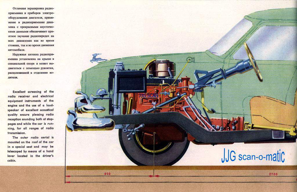

Алюминиевый вариант возможен. Только, чтобы не был разлит на воздухе. Получается оксид. Прочность нужна соответствующая.
На счёт места, думаю хватит, пяти ступенчастая стаёт. Но можно и нужно померить, сделайте это пожайлуста, в кого есть смотровая яма в гараже.
Вообще - измерить надо.
13 сантиметров назад уйдёт - минимум.
С кулисами проблем не будет. Разрезать тяги, на концах нарезать резьбы и вкрутить детальки по типу регулировочных переходников тормозных тяг, идущих от педалей у УАЗ 452.
Не чертёж, но определённые выводы можно сделать.
