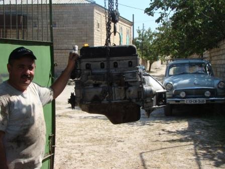

Цитата(ADK-XXI С-Пб @ 2009.12.12 10:54) *
Добраться до содержимого картера, в частности маслонасоса, на УАЗе много проще, чем на 21-й.
+1. Приходится принять вот такую позицию, чтобы поколдовать с маслонасосом всего лишь.
